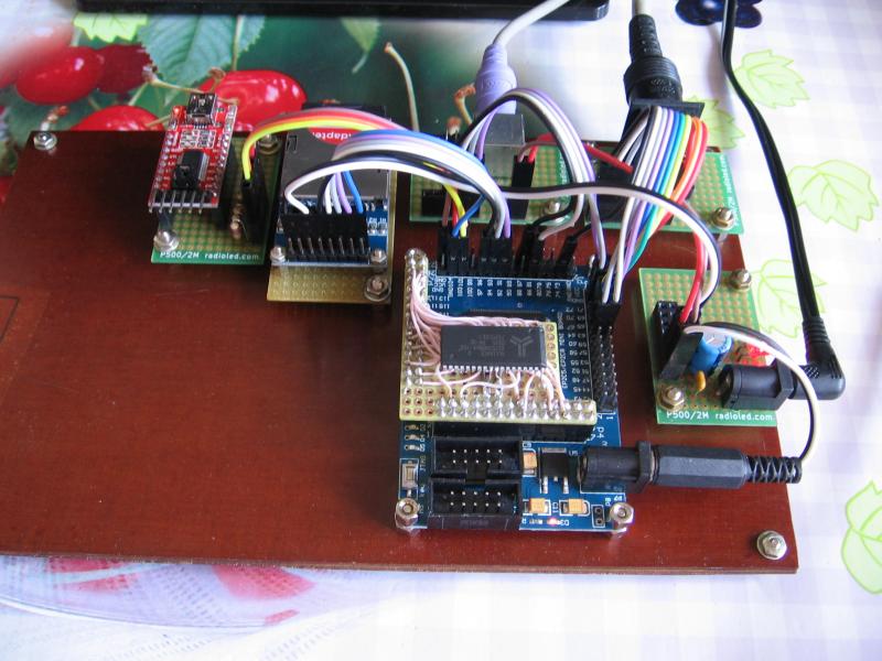

    Ну чего тут сказать. Господин Волков за вас рад (предположение. что дело простого компа на 2.5Мгц переросло в плоскость выше сотня мега герц).
    Как бы еще проще решение. Зачем год своей жизни тратить по вечерам?)
    И самое что печальное. Заниматься творчеством (там потыкать чего, перепаять) с СМД нет ни какой возможности. Эти чипы только под фен. Попоял и забыл (на полку).
    Не я могу и блоху, запаять. Но томогочить (кормить, ноги чесать паяльником) с ней уж увольте
    оО А я разве феном паяю? Феном только если сдувать уже запаянное, а так - паяльник в руки и под лупой на штативе и с подсветкой...
    Вот кстати - https://yadi.sk/i/YD-wZQNH3YJaMH Собрано за вечер. В цепи USB стоят резисторы типоразмера 0402 (они за проводами) и пара синфазных дросселей чуть побольше. Вполне паябельно паяльником
