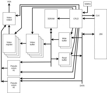

    Примерная структурная схема текущего варианта Ориона, без части портов, ПЗУ и всех УВВ. Память в обоих направлениях буферизирована регитрами/защёлками для обеспечения корректности данных.
    Реализована работа с SDRAM - ради этого пришлось увеличить частоту. По факту память будет тактироваться от 100МГц (через фазосдвигающую цепочку и XOR). В противном случае память не успевает отработать в отведённое время (для чтения и записи требуется 8 тактов). Очень тормозят циклы ожидания - их тут половина, иначе память не успевает по факту (всё по ДШ).
    «Ученье - вот чума, ученость - вот прична,
    Что нынче, пуще, чем когда,
    Безумных развелось людей, и дел, и мнений.»
    А. С. Грибоедов «Горе от ума»
    Сорян, я не удержался.
    Не, ну правда, в Спектрумы ставят любую статику на простой защелке CAS (или RAS) на одном регистре. И оно там работает на частотах 3.5 и 7 МГц вот уже как пару десятилетий (это стали делать сразу как статика подешевела) в тысячах экземплярах у нас и за рубежом. При этом базовая схема остается совсем не переработанной, без каких либо изменений. Ну не читали они даташиты - и слава богу, все работает.
    Понятно, что тут VGA и поэтому частоты видеоконтроллера вдвое большие, но не вдесятеро же.
    Думаю, если все так критично, то оправдан уход от "прозрачного ОЗУ" (вейтить проц в угоду видеоконтроллеру, или выправлять плавающей растактовкой проца - на Орионе и такое было в Ташкентском Турбо). Это всяко лучше, чем как в старые времена организовываить рейд на оборонное предприятие дабы выкрасть секретную космическую разработку-ОЗУ, работающую на таких частотах.

    Да уж, ради 10 МГц такта (для ПРО) реального компа вдувать 100 МГц - это жёстко. Я бы пошёл по пути МПС сама по себе, а "видяха" сама по себе. Разумеется через двухпортовку. Как-то сразу всё проще и логичнее выходит. Но это просто мысли вслух, своего мнения ТС не навязываю.
    Ввод SDRAM - это чистейший эксперимент. И да, они на каждом углу сейчас есть - выпаиваются с любых планок памяти со старого компьютера. На любой барахолке можно купить пачку планок. Так что совсем не дефицит
    И да - её имплементация - чистейший эксперимент. Думаю сейчас назад на SRAM вернуть. Думал сэкономить на пинах за счёт мультиплексирования адреса, но не получилось, по сути.
    PS: Если не тормозить процессор, то на максимальной частоте (12,5МГц) строб записи получается всего 80нс (сигнал /WR от Z80). SDRAM за это время должна отработать все 7 тактов цикла записи (IDLE, RAS, NOP, NOP, CAS, NOP, NOP). Без NOP'ов не получится (даже без 1) - сразу не работает и всё. Если тактирование скинуть до 50МГц, тогда можно выкинуть их часть - завтра с этим и буду крутить, как получится.
    Пока что работает стабильно, но чтение памяти процессором не проверял вообще...
