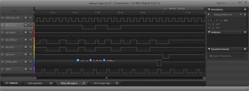

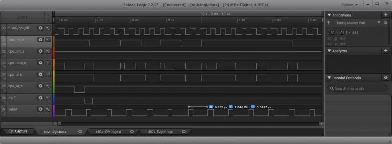

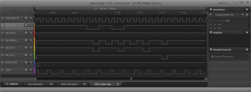

    Цитата Сообщение от andreil Посмотреть сообщение
    Я сравнивал с коркой, выложенной на пару постов выше - отличается только формированием /WR
    Странно, в моей шина данных разделена на DI и DO, а у Евгения - нет...
    Мож что не так сравнивал?
    Ну ладно, положу сюда компиляцию с того, что все используют - t80s.vhd
    реальный процессор TMPZ84C00AP Toshiba 24неделя 87 года выпуска
    обёртка t80s.vhd из пакета Евгения
    моя обёртка с тем же пакетом Евгения
    Пр ссылке архив (136Мб) с дампами на все 3 варианта для Saleae Logic.
    https://cloud.mail.ru/public/3XpZ/jJVSc7LGc
    Открывать этим.
    https://www.saleae.com/ru/downloads/
    Учебник
    http://www.zilog.com/appnotes_downlo...d3TG5Ca1pnPT0=
    P.S.
    Кстати, с синхрогенератором от Ленинграда t80s.vhd работать отказался - завис...
    Чего???
    T80s:
    DI : in std_logic_vector(7 downto 0);
    DO : out std_logic_vector(7 downto 0);
    или ты про асинхронный вариант с двунаправленной шиной T80a? Так оно так и должно быть

    Чего???
    T80s:
    Э-э...
    Того! )))
    Скачал и не посмотрел?
    Таки да, t80a.
    Я в своей разделил для прямой замены.

    omercury, в дистрибутиве два топ-файла, для синхронной и асинхронной работы. Называются они соответственно t80s и t80а. Это нормально и правильно. Как у тебя в файле t80a оказались раздельные шины - не знаю.
    Все отличия - разделение ШД и фаза сигнала /WR.
    И да - использую вариант T80a
    "Байт-48"
    Да эпическая ж сила!
    По какому фронту начинаются и заканчиваются сигналы /MREQ и /RD ?
    По какому фронту начинается и заканчивается сигнал /WR ?
    По какому фронту заканчивается сигнал /IORQ ?
    А должны по даташиту?
    А в архиве Евгения?
    Ну ёлки жеж патки-то?!...
    /RD и /WR только во время доступа к портам неправильные да /IORQ начинается на полтакта раньше, чем должен, о чём собственно и написал выше.
    А в архиве Евгения?
    Результаты DIFF'а Вас устроят? Убедитесь сами, что кроме /WR и ШД НИКАКИХ отличий нет.
    Корка от Жени уже правленая была в основном, а вы думаете (судя по всему), что я сравнивал с оригинальной коркой...
