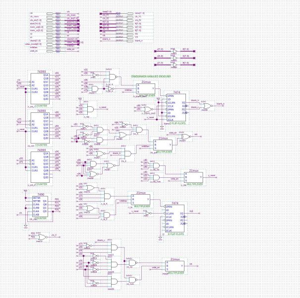

    Набросал формирователь видеосигналов из "кубиков" логики.
    В качестве счётчиков использовал ИЕ19 (74393), имеются некоторые погрешности в синхросигналах (ровно на 1 такт, для упрощения логики).
    Логику пока не упрощал, займусь этим только после стабильной работы с остальным компьютером.
    21mux - в железе будет в виде джамперов.

    "Байт-48"

    Нипанятна. Есть оригинал?
    Вот, в чутка лучшем качестве
    Немного оптимизировал сигналы, начал формировать тактовые сигналы (пока только 2.5/5МГц).
    "Байт-48"
    HardWareMan
    Нехорошая схема. Учитесь мыслить синхронно. Будут много глитчей в цепи сброса.
    Я вот тоже для своего Спеца в CPLD сначала по старинке, ИЕ5 да логика. А потом, когда проект приблизился к ёмкости CPLD и его работоспособность стала зависеть от фазы луны, переписал все на ИЕ7 ИЕ10 с синхронными установками (не сброс!) + синхронизация некоторых сигналов на выходе. И все заверте...
    Я вот тоже для своего Спеца в CPLD сначала по старинке, ИЕ5 да логика. А потом, когда проект приблизился к ёмкости CPLD и его работоспособность стала зависеть от фазы луны, переписал все на ИЕ7 с синхронными установками (не сброс!) + синхронизация некоторых сигналов на выходе. И все заверте...
    А еще лучше ИЕ18/ИЕ10. Они еще синхроннее. Я в Ленинграде ИЕ7 заменил на ИЕ17/ИЕ18/ИЕ10. Получился LENINGRAD-2012 без подбора конденсаторов, которые требовались для ИЕ7. Я ИЕ18 буду использовать в "Метеоре" .
