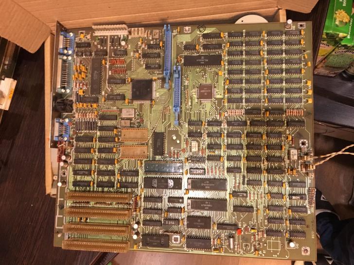

    У одного знакомого коллекционера в закромах Родины имеется раритетнейший раритет - а именно материнская плата Поиск-3. К сожалению до него она побывала в руках вандалов, и на ней отсутствуют микросхемы BIOS. Нет ли у кого дампа? И вообще, может кто обладает хоть какой-то информацией об этих машинах?

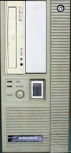

    Нашел в сети фото корпуса Поиск 3. Это был Tower

    Можно попросить читабельные фото квадратных микросхем?

    Фигово будет панельки под цанговские заменить.

    Было бы здорово найти БИОС и еще дампы РТ-шек как-то снять.
    По самой плате.
    1. Из википедии:
    «Поиск-3» — переработанная модель «Поиска-2», изменения в которой были направлены на упрощение и удешевление конструкции за счёт использования микросхем высокой степени интеграции вместо дискретной логики. Выпускался мелкими партиями в самом начале 1990-х годов.
    Технические характеристики:
    Процессор — К1810ВМ86Б с возможностью установки сопроцессора К1810ВМ87Б, нередко комплектовался процессором Intel 8086-2.
    Тактовая частота — 8 МГц.
    ОЗУ — 640 КБ.
    Видеоадаптер EGA.
    Контроллер НЖМД — IDE
    Построен на планарной технологии, когда на одной плате находились как основные компоненты, так и контроллеры периферийных устройств. Интересен тем, что включал в себя интегрированный контроллер флоппи-дисковода на микросхеме КА1845ВЖ1, разработанной киевским НПО «Квазар», а также интегрированный в один чип контроллер EGA и LPT. Данный ПК можно считать последней отечественной разработкой на уровне материнской платы.
    2. Еще есть в журнале Радиоаматор №1 за 1995г. (стр 25).
    3. И есть схема:

    Могу токо сказать что EGA сделан на японской бмк citygate d10. А дальше у меня есть такие догадки: данная штука очень схожа с acumos avga1 тем что в ней есть возможность прилепить lpt, возможно это более ранняя разработка тех же людей. Еще интересно что эти чипы были в неймоверных количествах у скупщиков золота (да и до сих пор ходят по барахолкам...). Видать после закрытия заводов в Беларуси (ЕС1849 ЕС1863) и Киеве (ega плата для поиск-2 и поиск-3) на складах остались старые закупленные партии чипов, которые потом списали или стырили и так они попали к скупщикам желтого на радиобазаре.

    При большом желании можно было б даже и новодельную плату сделать, но нет БИОСа, и вот это еще КА1845ВЖ1 наверное днем с огнем не найти.

    Посмотрел схему - так это же Поиск-2, как он есть. Ну только сбоку прикручен EGA, LPT, HDD и флоповод. Откручена EMS.
    РТ4 включены по схеме так же, как и в Поиск-2. Один в один.
    Да и вообще, схема процентов на 99 совпадает со схемой Поиск-2.
    тогда наверное и биос от "Поиск-2" должен подойти.
