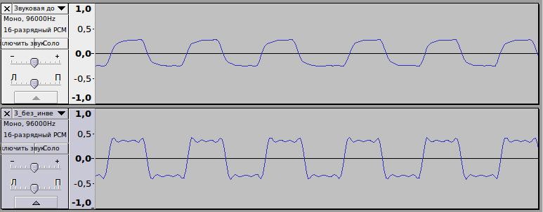

    Итак, продолжаем... Снял wav-ку с Вектора на максимальной скорости вывода "copy v2.1", и, самое удивительное, напрямую с компа Вектор её грузит легко, в отличие от тех же сохранённых wav-ок с ардуины. Визуально они отличаются, вот картинка для сравнения (Вектор вверху):
    Причём заметил, что кроме среза верхних частот, Вектор далеко не всегда чётко выдерживает интервалы, и это, как видно, для него не критично.

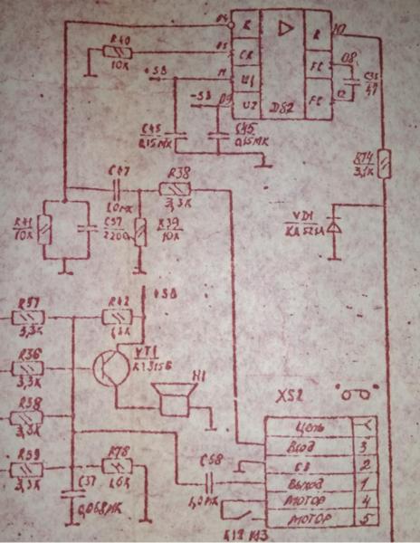

    Попробовал воссоздать схему выхода Вектора, там всего три сопротивления и два конденсатора:
    Правда, не нашёл конденсатор 0,068 мкФ, поставил вместо него в полтора раза больший 0,1 мкФ -- результат отрицательный, т.е. улучшений нет. Пробовал исправить эквалайзером одну из ранее полученных с ардуины wav-ок, игрался и так, и эдак, доводил её даже до состояния, близкого с чистой синусоиде -- Вектор понимает и такую, но, опять же, не на максимальной скорости. :-(
    В общем, пока кроме поиска и установки правильного конденсатора, идей нет...

    Игры с фильтрами/конденсаторами ничего не дают... Но заметил интересную особенность: сигнал с Вектора имеет небольшие задержки в передаче на границе каждого байта, примерно по 5 сэмплов на 96кГц, что равно ~50 мкс. Это можно заметить и на скриншоте, который я опубликовал выше, примерно в середине. Ардуина же напротив, чётко выдерживает все периоды. Вот, думаю, может в этом причина? Вот только надо придумать, как организовать такие задержки? Править задержку таймера на каждом байте?
    О, да -- именно так и есть! Сейчас попробовал взять самый первый скетч и добавить туда задержку между байтами, и Вектор стал грузить на скоростях с полупериодом до 176 мкс, такой по скорости сигнал не давал ни один из копировщиков (речь идёт о стандартном формате ROM, не турбо).

    Игры с фильтрами/конденсаторами ничего не дают... Но заметил интересную особенность: сигнал с Вектора имеет небольшие задержки в передаче на границе каждого байта, примерно по 5 сэмплов на 96кГц, что равно ~50 мкс. ... Ардуина же напротив, чётко выдерживает все периоды. Вот, думаю, может в этом причина?
    О, да -- именно так и есть! Сейчас попробовал взять самый первый скетч и добавить туда задержку между байтами, и Вектор стал грузить на скоростях с полупериодом до 176 мкс, такой по скорости сигнал не давал ни один из копировщиков (речь идёт о стандартном формате ROM, не турбо)....
    Тут можно пойти от обратного...
    Вектор грузит и выгружает не по таймеру, а по алгоритму с задержками.
    Соответственно, нужно расписать тайминги команд алгоритма чтения, и будет видно, где какие задержки должны быть для "оптимальной" по скорости загрузки.
    На границе байта задержка нужна для записи принятого байта в память, а при приёме 32 байт ещё и на отрисовку принятой строчки блока (квадратика) на экране. А после приёма всего блока (256Байт) ещё и на проверку все ли строки блока приняты без ошибок. А это "не хухры-мухры", там идёт преобразование адреса принимаемой строки (32Байт в ОЗУ) в адрес на экране, довольно много вычислений. И когда возвращается к приёму следующего байта... а он уже проскочил...
    Но можно нарваться и на то, что в разных загрузчиках, "стандартный формт" может отличаться "авторской оптимизацией"... и тайминги для одного загрузчика не подойдут к таймингам в другом...
    Я так думаю...
    А можно и не маяться и не считать тайминги алгоритма, а просто подключить логгер на сигнал "ЧТВУ" и магнитофонный вход ВВ55. И посмотреть на эти самые тайминги...
