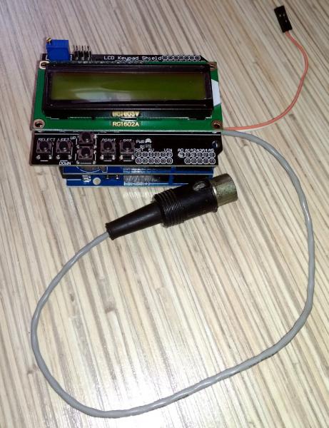

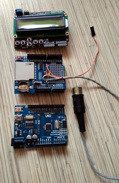

    В прошедшие выходные получил посылку с известного китайского сайта, заказывал "Data Logger Shield" с ардуиной уно -- этот шилд как раз подходит для ROM-плеера, есть место, куда можно впаять схему выхода и разъём, плюс бонусом имеет на борту часы. Вот что сейчас имеем:
    Фотки
    Всё в сборе:
    И по отдельности:
    Бело-розовый проводок с разъёмом на фото -- это прямой выход с контакта D3, для опытов...
    На всём этом скетч третьей версии загрузился и заработал без проблем, Вектор грузит всё, как и ранее. Но выявился небольшой глючёк -- как оказалось вывод D10 ардуины также задействован платой "LCD Keypad Shield" для управления яркостью подсветки экрана, и во время обращения к СД-карте подсветка становится немного темнее. :-( Решения тут два: первое -- откусить или выпаять соответствующий штырь контакта на шилде с экраном и кнопками, и второе -- считать это фичей, показывающей таким образом то, что происходит обращение к карте памяти. Склоняюсь ко второму варианту. :-)
    И раз уж появился бонус в виде часов, решил его задействовать, вот новая версия скетча:
    ROM-player_4
    Для работы требуются библиотеки TimerOne, SdFat, а также стандартные LiquidCrystal, Wire и RTClib.
     Вариант на "Data Logger Shield" и "LCD Keypad Shield"
     (на первом есть RTC -- используем для показа времени)
     Выход - D3
     "Data Logger Shield V1.0":
      SD-картридер подключен к выводам ардуино:
     * MOSI  - D11
     * MISO  - D12
     * CLK   - D13
     * CS    - D10
     "LCD Keypad Shield":
     Подключение экрана 1602А:
     * LCD RS pin     - D8
     * LCD Enable pin - D9
     * LCD D4 pin     - D4
     * LCD D5 pin     - D5
     * LCD D6 pin     - D6
     * LCD D7 pin     - D7
     * LCD R/W pin    - GND
     * LCD 5V pin     - 5V
     * Кнопки         - A0

    Изменения по отношению к предыдущей версии минимальны: добавлены часы вместо отсчёта секунд от включения и немного оптимизированы некоторые алгоритмы (не главные).
    Исходники с библиотеками в одном архиве: ROM-player_4.7z
    Теперь, имея "генератор сигнала Вектора", можно двигаться дальше -- на второй ардуинке делать запись и сохранение данных... :-)

    ... плюс бонусом имеет на борту часы. ... добавлены часы вместо отсчёта секунд от включения ...
    Идея интересная, только в скетче нужно предусмотреть вариант, когда часов нет (наиболее критично), они остановились, сбросились, или имеют не адекватные показания...
