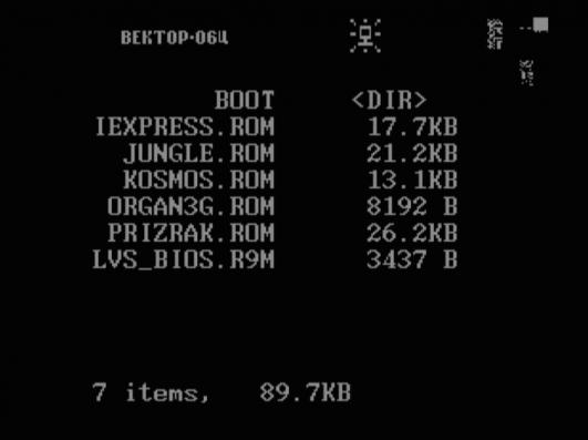

    Подкинуть идейку
    В плеере уже есть и выгрузка и загрузка данных...
    Можно избавиться от ардуинных дисплея и кнопок...
    И использовать сам Вектор для интерфейса плеера...
    Например вот-так (как на скриншоте).

    Подкинуть идейку
    Отличная идея -- сам обдумывал такой вариант. :-) Причём эта идея ещё интересна тем, что тогда ардуину с картридером можно будет разместить в корпусе Вектора (например, в пустой "ноге")... Но если начинать дальше продумывать интерфейс взаимодействия Вектор-ардуино, то сразу хочется сделать и передачу данных по этому же каналу, и тогда получим уже не "майфун", а совсем другое устройство, более близкое к ROM-картриджу. В общем, эту идею я решил пока отложить для другого проекта.

    Отличная идея -- сам обдумывал такой вариант. :-) Причём эта идея ещё интересна тем, что тогда ардуину с картридером можно будет разместить в корпусе Вектора (например, в пустой "ноге")... ...
    Если прятать в "ноге", значит вход/выход подключать нужно будет непосредственно в схему. Если оставлять мафонный вход/выход, нужно тумблер в разрыв втыкать, что-бы реальному мафону не мешать...

    Не обязательно реализовывать vcd буквально. Взять просто идею сохранения времени изменения сигнала.
    Не обязательно тумблер ставить, можно просто сделать несложную схемку аудио-развязки "два входа"-"один выход".
    В такой конструкции есть ещё один неразрешённый вопрос: как сделать управление из других программ? Ну, например, как запустить запись из бейсика? А сохранение текста из RETEX? Кнопок-то нет... Хотя, в какой-то мере можно использовать сигнал управления реле Вектора, но на большинстве оно не устанавливалось...
    Новая версия скетча, теперь банановый с записью:
