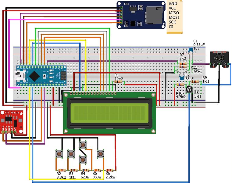

    Свежая версия "цифрового магнитофона" для Вектора:
    RW-player_6
    Для работы требуются библиотеки TimerOne, SdFat, RTClib, а также стандартные LiquidCrystal и Wire.
     Вариант на "Data Logger Shield" и "LCD Keypad Shield"
     (на первом есть RTC -- используем для показа времени)
     Выход - D3
     Вход - D2
     "Data Logger Shield V1.0":
     SD-картридер подключен к выводам ардуино:
     * MOSI  - D11
     * MISO  - D12
     * CLK   - D13
     * CS    - D10
     "LCD Keypad Shield":
     Подключение экрана 1602А:
     * LCD RS pin     - D8
     * LCD Enable pin - D9
     * LCD D4 pin     - D4
     * LCD D5 pin     - D5
     * LCD D6 pin     - D6
     * LCD D7 pin     - D7
     * LCD R/W pin    - GND
     * LCD 5V pin     - 5V
     * Кнопки         - A0

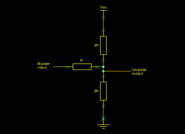

    С точки зрения схемотехники попадался такой простой вариант сделать из двуполярного напряжения однополярное:
    На сколько оно будет дружить с входящим сигналом - надо проверять экспериментально..

    Для общего понимания, нарисовал схему подключений "магнитофона для Вектора" на ардуино:
    Схема
    Схема.7z в более высоком качестве
    Но хочу отметить, что проще и удобнее всё то же самое собрать на трёх платках: Arduino UNO r3 (на Atmega328p) + "Data Logger Shield v1.0" + "LCD Keypad Shield". В этом случае нужно будет только впаять в платку сопротивления и конденсаторы на вход и выход.
    Пробовал записывать сигнал с компа, прямо со звуковой карты -- в принципе, для входящего сигнала достаточно будет сопротивлений (как на картинке), но для хорошей записи надо поиграться громкостью и регулировкой сопротивления R8. Оптимально, получается так: подключаешь вход к ПК (без сигнала), включаешь ардуину и выставляешь R8 так, чтобы на выводе А1 было напряжение 0,9-1,1В. Точно на 1,1В лучше не выставлять, иначе компаратор будет срабатывать на шумы. Хинт для ностальгирующих: в этот момент можно представить, что крутишь головку магнитофона. Ну и дальше уже можно включать запись.
    Ближайшее время хочу всё-таки проверить работу на реальном Векторе...
