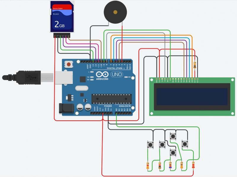

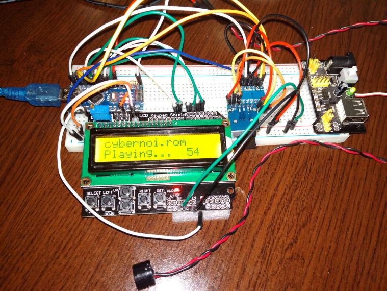

    В общем, не стоим на месте -- вот новая версия:
    Версия 0
    Кроме библиотеки TimerOne и SdFat, для работы теперь ещё требуется библиотека LiquidCrystal из стандартного комплекта IDE для ардуино.
    Тут постарался исправить все найденные ошибки, добавил экран и кнопки. Кроме того, теперь в wav-ке в заголовках передаётся имя воспроизводимого файла.
      SD-картридер подключяется к выводам ардуино:
     * MOSI  - D11
     * MISO  - D12
     * CLK   - D13
     * CS    - D10
     Выход - D3
     Подключение экрана 1602А (LCD Keypad Shield):
     * LCD RS pin     - D8
     * LCD Enable pin - D9
     * LCD D4 pin     - D4
     * LCD D5 pin     - D5
     * LCD D6 pin     - D6
     * LCD D7 pin     - D7
     * LCD R/W pin    - GND
     * LCD 5V pin     - 5V
     Кнопки подключаются на вывод A0 (схема LCD Keypad Shield)

    Из трёх экранов для ардуин, завалявшихся у меня, решил использовать более-менее стандартный 1602, но вот только он у меня работает не по IIC-интерфейсу... Да и вообще это комплект из экрана и кнопок, именуемый "LCD Keypad Shield", поэтому пришлось разрисовать схему подключения (как смог).
    Схема ROM-player
    На этой схеме подключение SD-карты смог изобразить только условно, уточнить по подключению карты можно на рисунке zebest или в самом скетче. Кроме того, не расписаны номиналы сопротивлений (они стандартны для LCD Keypad Shield).
    Если надо будет переделать на другое подключение кнопок, то это легко будет сделать минимальной правкой подпрограммы getPressedButton, для другого экрана править скетч понадобится немного больше...
    Управление кнопками такое:
    - кнопки "вверх" и "вниз" -- выбор файла/директории на SD
    - кнопка "влево" -- перейти в выбранную директорию или запустить на воспроизведение файл
    - кнопка "вправо" -- перейти в корневую директорию
    - кнопка "select" пока не задействована, думаю потом добавить туда вызов настройки, например, изменение скорости воспроизведения.
    На экране в верхне строке пишется имя выбранного файла, а в нижней идёт отсчёт секунд от включения ардуинки (для теста делал, потом можно будет убрать). Во время воспроизведения в нижней строке экрана пишется "Playing...", а справа от надписи выводится количество оставшихся блоков.
    Скетч с библиотеками в одном архиве: ROM-player_0.zip
    Пример вывода: TestWAV38.7z

    Экран пока не поменял, но выкладываю очередную версию плеера:
    ROM-player 1
    Для работы требуются те же библиотеки, что и ранее: TimerOne, SdFat и LiquidCrystal.
     * MOSI  - D11
     * MISO  - D12
     * CLK   - D13
     * CS    - D10
     Выход - D3
     * LCD RS pin     - D8
     * LCD D4 pin     - D4
     * LCD D5 pin     - D5
     * LCD D6 pin     - D6
     * LCD D7 pin     - D7
     * LCD R/W pin    - GND
     * LCD 5V pin     - 5V

    Изменил немногое, а именно:
    - сделал остановку воспроизведения при нажатии любой кнопки
    - немного изменил циклы задержки (которые тут много обсуждали), теперь там код выглядит так:
    noInterrupts();
    CRB_temp = CRB;
    interrupts();
    if (CWB > (CRB_temp + 255)) {
      delay(Tpp);
    т.е. теперь нет вложенных циклов, просто проверка условия и при его выполнении пустой цикл delay. Я просто вдруг заметил, что "while", стоявший там ранее, может быть исполнен максимум один раз, тогда какой в нём смысл?.. :-)
    Исходники с библиотеками в одном архиве: ROM-player_1.zip
    WAV-ку не делал, т.к. думаю, что там без изменений...
    И, напоследок, фотка, как сейчас выглядит плеер (для общего представления):
