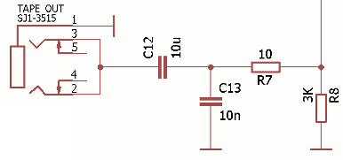

    Новая версия плеера:
    ROM-плеер 2
    Для работы требуются те же библиотеки, что и ранее: TimerOne, SdFat и LiquidCrystal.
      SD-картридер подключяется к выводам ардуино:
     * MOSI  - D11
     * MISO  - D12
     * CLK   - D13
     * CS    - D10
     Выход - D3
     Подключение экрана 1602А (LCD Keypad Shield):
     * LCD RS pin     - D8
     * LCD Enable pin - D9
     * LCD D4 pin     - D4
     * LCD D5 pin     - D5
     * LCD D6 pin     - D6
     * LCD D7 pin     - D7
     * LCD R/W pin    - GND
     * LCD 5V pin     - 5V
     Кнопки подключаются на вывод A0 (схема LCD Keypad Shield)

    Я бы потолще конденсатор взял, 0.33 суховато как-то.
    Я попробовал несколько, но лучше всего пошло с этим (видимо те слишком большие были, или потому что электролиты). Думаю попробовать собрать схемку из проекта для спектрума (D3 подключать справа к сопротивлению R8 в этой схеме):

    Может электролит другой стороной поставить? По идее плюсом к ардуине. 10мКф из Спектрумофона мне больше нравится, к тому же 10мкф легко можно найти керамику. Аудиофилы не одобрят, но Вектор стерпит. Что делает R8 в схеме из проекта для Спектрума? Может быть есть комплементарный ему последовательный с ножкой ардуины, так что они вместе образуют делитель?

    Кстати, я собрал этот кусок выходного каскада, как в схеме. Только заменил резюк 3К на переменник, и к ползунку подключил этот резюк на 10. Должна получиться регулировка громкости. Правда ещё не пробовал. Адаптирую код под LPC-проц.
    В таком виде я понимаю, это делитель (и немножко регулятор тембра). А когда там просто 3К стоит, странно.

    У меня тож, заработал... пока без дисплея и кнопок, управление по СОМ-порту с РС...
    Сильно не экскрементировал, получается с моей схемой выходного каскада, на "громкости" чуть меньше максимума уверенно грузит с периодом таймера 210мкс. При таймере 190 гарантированы "пропуски".
    Отличие номиналов от схемы (собирал из того, что попалось под руку) резюк не 3К а 4.7К , 10Мкф(плюсом к процессору), кондёр пикушник не 10 а 120.
