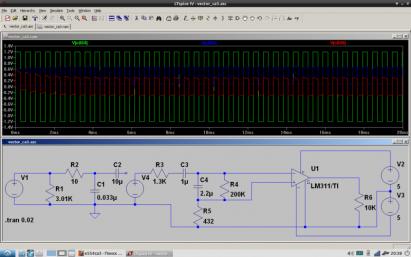

    У меня тож, заработал... пока без дисплея и кнопок, управление по СОМ-порту с РС...

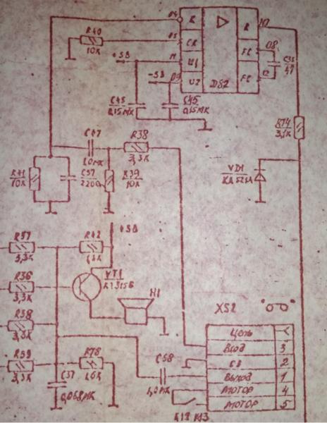

    Сильно не экскрементировал, получается с моей схемой выходного каскада, на "громкости" чуть меньше максимума уверенно грузит с периодом таймера 210мкс. При таймере 190 гарантированы "пропуски".
    Отличие номиналов от схемы (собирал из того, что попалось под руку) резюк не 3К а 4.7К , 10Мкф(плюсом к процессору), кондёр пикушник не 10 а 120.
    Пару часов промаялся, пока нашел прикол компилятора, раньше с таким не сталкивался...
    Все переменные объявлены как BYTE, ожидал, что и результат вычисления тоже будет BYTE.
    в строке : while((IndW+1)==IndR);
    никогда не останавливался, хотя я ожидал, что будет крутиться пока IndW на 1 меньше чем IndR.
    Заработал только в варианте: while((BYTE)(IndW+1)==IndR);
    Это интуитивно очевидно, но я не сразу вспомнил, как это правило называется.
    Глава 2.8.1.1. Integral promotions.
    http://publications.gbdirect.co.uk/c...rithmetic.html
    В общих чертах: все целочисленные выражения независимо от типа аргументов вычисляются в типе int, если таковой их в себя вмещает. То есть unsigned char + unsigned char == int.

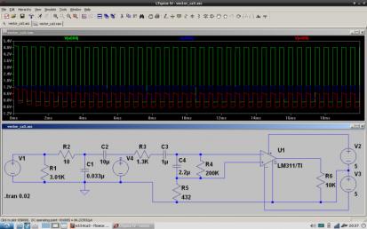

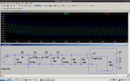

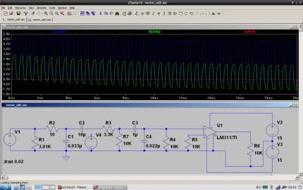

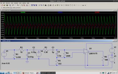

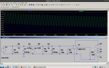

    Сколько я не бился, я не могу придумать, чтобы что-то объективно было бы лучше просто проводка от ардуины прямо в магнитофонный вход, безо всяких делителей и конденсаторов.
    Эти эксперименты сподвигли меня вчера провести свой -- я всё же попробовал подать цифровой сигнал с ардуины прямо на вход РС4 контроллера Д30 Вектора... То есть мимо всех конденсаторов, делителей, компараторов -- только цифра в чистом виде. И результат, скажу прямо, меня не порадовал: скорость передачи удалось поднять всего лишь на один шаг (8 мкс). А если к этому ещё прибавить опыт KTSerg, который собрал плеер на другой, более быстрой элементной базе, то можно сделать неутешительный вывод, что не так всё хорошо с выводом сигнала в rom-плеере. :-(
    Думаю, надо будет снять ещё одну wav-ку сигнала, но с частотой дискредитации 96кГц, плюс такую же с живого Вектора и сравнить циклы "под микроскопом"...

    Сделал небольшой анализ того, что происходит на входе Вектора... Для начала, несколько скриншотов графиков того, что происходит по схеме, которую тут запостил svofski, т.е. на компараторе К554СА3:
    1. "Стандартная" ситуация -- входной сигнал прямоугольной формы с периодом 512 мкс и размахом +/-1,2В:
    * Зеленый график -- входной сигнал
    * Синий график -- на выводе "-" компаратора
    * Красный график -- на выводе "+" компаратора
    2. Сигнал с rom-плеера с конденсатором 10 мкФ на выходе:
    3. И то же самое с конденсатором 0,1 мкФ (для информации):
    В этом варианте видно, что читаться информация явно не будет...
    Теперь схема моего Вектора (фоткал из прилагаемой документации):
    Схема практически полностью отличается, что, собственно, объясняет различие в ёмкости выходных конденсаторов на rom-плеере. Вот что у меня получается по графикам:
    1. Входной сигнал прямоугольной формы с периодом 512 мкс и размахом +/-1,2В:
    * Синий график -- входной сигнал
    * Зеленый график -- на выводе "-" усилителя
    Видно достаточно плавное понижение сигнала до симметричного относительно "0" положения. Подозреваю, что из-за этого на высоких скоростях передачи сигнал просто не успевает выйти в нужный режим для корректного определения скорости.
    3. И, наконец, то же самое с конденсатором 0,33 мкФ:
    Выходит, что по каждой конкретной модели/версии Вектора на схему выхода rom-плеера надо будет немного менять... И, опять же, надо ещё попробовать поставить усилитель -- может это будет универсальное решение.
    Все картинки в архиве (а то что-то форум их зажимает до неприличия): archive.zip
    Последний раз редактировалось Improver; 02.03.2018 в 22:27. Причина: Заменил картинки...
