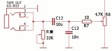

    Посидел с осциллографом, посмотрел, что с сигналом при разных номиналах кондёров.
    Использовал Вектор06Ц.02, там стоит 554СА3А, со схемой совпадает.
    ROM-плеер просто гнал частоту 2КГц.
    В выходной каскад со схемы zx-tapper-а вносил изменения.
    R8 - поменял на переменник, вроде-как должен выполнять функцию регулировки "громкости".
    Добавлял переменник R* (в итоге, по результатам убрал).
    Добавленный R* - вносил искажения, при уменьшении сопротивления.
    С13 изначально у меня стоял 120n, осциллограф показал, что при уменьшении "громкости" на выходе СА3 меняется скважность сигнала - увеличивается продолжительность положительного импульса, за счет отрицательного.
    Поменял С13 на 10n - "громкость" практически перестала влиять на скважность.
    С12 - пробовал менять в диапазоне от 0.47мкФ до 10мкФ, по результатам поставил планарный 4.7мкФ. Малые емкости давали "пилу" на выходе плеера.

    По-моему, странное включение потенциометра R*. По идее сигнал хорошо бы снимать с его движка (средней точки), оставив крайние концы подключенными к сигналу и земле.

    Я не понял, что это за резистор в схеме, которую эмулировал svofski в EveryCircuit, решил проверить его влияние на сигнал. А переменник, что-бы проверить его разные значения.
    Такое подключение таит в себе опасность сделать короткое замыкание выхода на землю, если выкрутить его в крайнее положение...
    Там с обоих сторон резистора стоят последовательно конденсаторы, не думаю, что сразу что-то сгорит... для входа значения не имеет, а выход через 10 Ом и "громкость", так-что не коротнуть...
