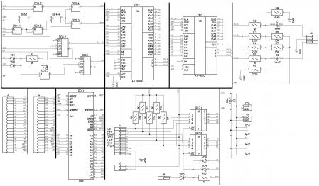

    А наличие или отсутствие 1533АП3 на этой платке на работу YM2149F как-нибудь влияет? Когда я на ее место ставлю 74AC240, то старта нет, только цветные знакоместа на экране. Без нее Арлекин запускается.
    Не влияет. Влияет только фрагмент, который я выше привёл (и DD6.2 c CLK_AY).
  9. #48
    1N4148
    creator, спасибо, внес изменения в схему и все заработало.
    Объясните страждущим физику процесса, а?

    1N4148, поздравляю!
    В общем оно и без переделки должно было работать, может просто DD4.1 или DD4.2 успели сдохнуть.
    А логика такова: сопроцессор управляется двумя портами, а их выборка осуществляется сбросом в 0 адреса A1 и состоянием адреса A14.
                   A14           A1
                    v            v
    49149, #BFFD, %1011111111111101
    65533, #FFFD, %1111111111111101
    А остальные адреса все в 1. И если A15 можно было и оставить (типа чтобы звук не пересекался с портом 128 памяти #7FFD (для этого A15 надо подать напрямую на 13 ногу DD4.4, разорвав "красную" перемычку (не обязательно это делать))), то A13 тут совершенно лишний и на схемах, где он сдуру разведён не играют оцифровки и умельцам приходится эти схемы "дорабатывать".
