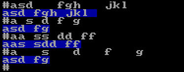

    Решил тут освоить асм для z80. Не пинайте сильно, если вдруг мои вопросы покажутся слишком *****кодием )
    Помогите разобраться, есть в буфере buff строка вида "123__456____789" (с произвольным количеством пробелов между любыми символами) заканчивающаяся на #0d,#0a. Строка в buff никогда не начинается с пробела и не заканчивается пробелом (это я осилил). Необходимо привести ее к виду "123_456_789" (с одним пробелом между группами цифр).
    Код который я написал
    		ld hl,buff
    		ld bc,buff
    charloop
    		ld a,(hl)
    		ld (bc),a
    		cp #20
    		jr z,skipmoveright
    		inc bc
    skipmoveright
    		inc hl
    		ld a,(bc)
    		cp #0a
    		jr z,clearline
    		jr charloop
    clearline
    сжирает и пробелы.
    Вижу где, понимаю, что как то надо хоть один пробел оставить, но не пойму куда inc bc:inc hl воткнуть правильно. Помогите, а?

    		ld hl,buff
    		ld bc,buff
                    ld e,0
    charloop
    		ld a,(hl)
    		cp #0a
    		jr z,clearline
                    inc hl
                    cp #20
                    jr z, charloop        ; ignoring all spaces in input buf
                    inc e
                    ld d,a
                    ld a,e
                    cp #03                ; if there 3 digits in a row then add space
                    jr nz, m1
                    ld e,0
                    ld a,d
                    ld (bc),a
                    inc bc
                    ld d,#20
    m1
                    ld a,d
                    ld (bc),a
                    inc bc
                    jr charloop

    31.10.2006
    75
    Спасибо, но ваш вообще не работает )
    Мой код работает так:
    Посплю, может приснится )
    я там пару ошибок допустил - щас поправил )
    Вот мой вариант.
    		ld hl,buff
    		ld bc,buff
                    ld e,0 ;0 - после не-пробела, 1 - после пробела
    charloop
    		ld a,(hl)
    		inc hl
    		ld (bc),a
    		cp #0a
    		jr z,endtext
    		cp #20
    		jr z,foundspace
    ; сюда попадаем при не-пробеле
    		xor a
    		ld e,a
    		jr nonskip
    foundspace
    		ld a,e
    		or a
    		jr nz,charloop ;съедаем второй и последующие пробелы
    		inc e ;при первом пробеле запоминаем, что был пробел, но не съедаем его
    nonskip
    		inc bc
    		jr charloop
    endtext

    31.10.2006
    75
    Не во всех вариантах работает.
    Вообще задачка интересная оказалась ) Спасибо большое сообществу, что с воодушевлением откликнулись )
