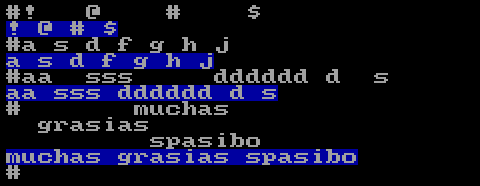

    Решил тут освоить асм для z80. Не пинайте сильно, если вдруг мои вопросы покажутся слишком *****кодием )
    Помогите разобраться, есть в буфере buff строка вида "123__456____789" (с произвольным количеством пробелов между любыми символами) заканчивающаяся на #0d,#0a. Строка в buff никогда не начинается с пробела и не заканчивается пробелом (это я осилил). Необходимо привести ее к виду "123_456_789" (с одним пробелом между группами цифр).
    Код который я написал
    		ld hl,buff
    		ld bc,buff
    charloop
    		ld a,(hl)
    		ld (bc),a
    		cp #20
    		jr z,skipmoveright
    		inc bc
    skipmoveright
    		inc hl
    		ld a,(bc)
    		cp #0a
    		jr z,clearline
    		jr charloop
    clearline
    сжирает и пробелы.
    Вижу где, понимаю, что как то надо хоть один пробел оставить, но не пойму куда inc bc:inc hl воткнуть правильно. Помогите, а?
