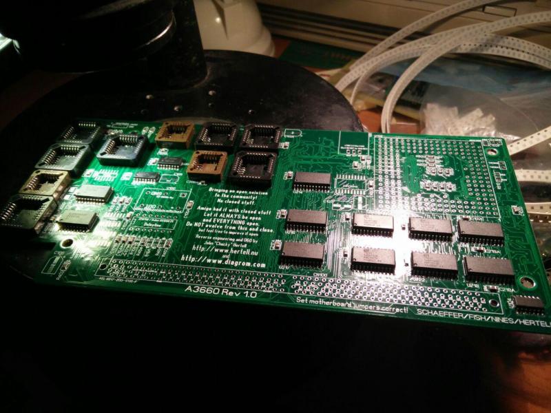

    Довольно занятный проект - человек по имени John 'Chucky' Hertell сначала клонировал A3640, известную процессорную плату от Commodore для A3000 и A4000, а потом вкрячил туда все, что необходимо для запуска её с процессором 68060. Назвал получившийся результат A3660 и верифицировал работоспособность путем сборки и запуска нескольких экземпляров другими энтузиастами по всему миру.
    Вообще A3640 довольно унылая штука. Даже 040 в ней работает неоптимально, не говоря уже об 060, но все-таки, все-таки.
    http://wordpress.hertell.nu/?p=537
    Герберы плат доступны всем желающим. Мы с коллегами из http://retrotechsquad.ru/ заказали себе несколько плат. Я понемногу собираю свой экземпляр.

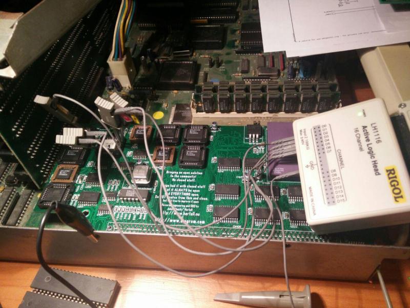

    Свой экземпляр я собрал, он (предсказуемо) не запустился. Ну что же, тем интереснее.
    (перед этим пришлось сваять вариант ATF Blaster - http://zx-pk.ru/threads/4915-pal-gal...450#post964450)
    Есть, кстати, тонкость с запуском 060 на немодифицированном кикстарте. У 060 stack frame отличается от остальных 68к, а кикстарты писали в те времена, когда про 060 никто не слыхал. Как результат, для нормальной работы требуется модифицированный кикстарт.

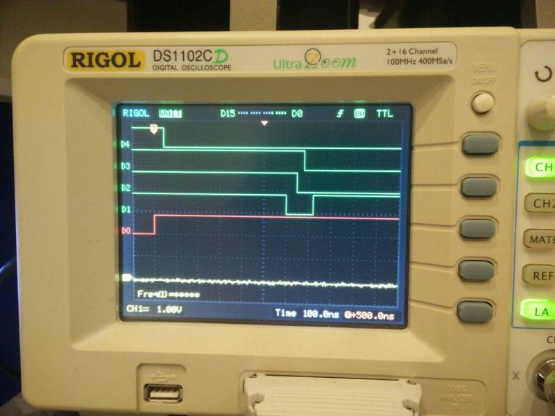

    Я пока взял отличную тестовую прошивку DiagROM (www.diagrom.com, есть на гитхабе https://github.com/ChuckyGang/DiagROM), чтобы верней было. Уже нашел неправильно прошитую GAL U209 (BCTL), из-за чего 060 не удавалось запросить и получить доступ к шине.
    Сигналы D0..D4 (снизу вверх): сброс процессора RSTI, запрос шины BR, разрешение шины BG, захват шины BGACK
    Теперь арбитраж проходит, но дальше ничего не происходит. Подозреваю очередную GAL U205 (BUSTERM), которая может не отвечать подтверждением /TA на попытку процессора вычитать вектор сброса. Слайды позже.

    Вычислил неправильно прошитую GAL OEBUS, отдебажил значения, вычитываемые процессором в рамках процедуры отработки исключения по сбросу, пришел к выводу о неправильной работе U208 (LEBUS). Покой нам только снится.
