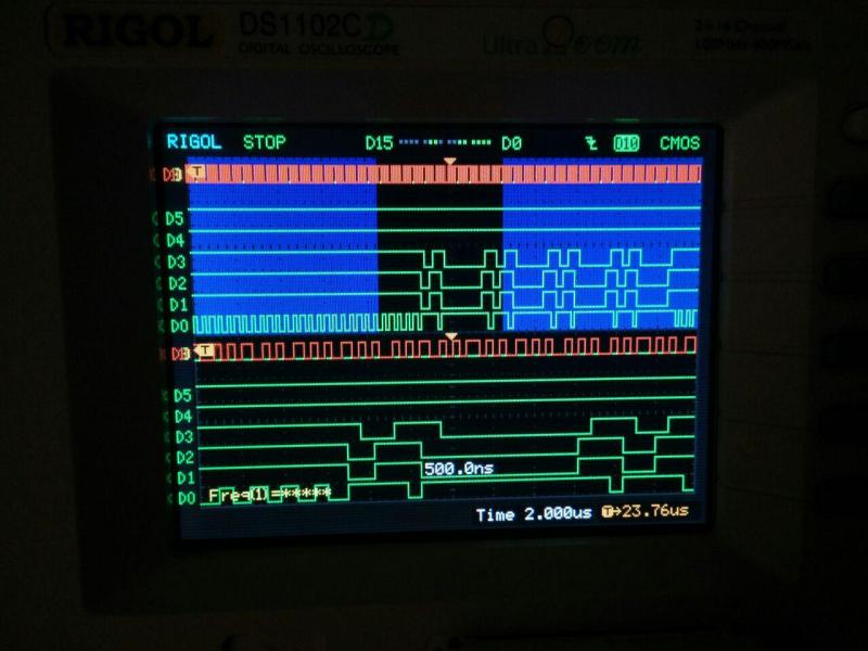

    Процессор-то сам по себе работает: вычитывает два длинных слова для SP и PC, и затем пытается честно перейти на PC. Беда в том, что вместо положенных 11 14 4E F9 для SP и 00 F8 00 D2 для PC ему попадается FF 14 4E F9 (что неважно, т.к. стек все равно инициализируется в процессе, гм, инициализации заново) и FF F8 00 D2. Пытаться вычитать что-то осмысленное оттуда сложно, так как там ничего нет, и все обращения к памяти система заканчивает таймаутом в 9мкс из жалости.
    Если вы вдруг интересовались, FF в старшем байте получается в результате (не)формирования сигнала для защелки из мрачной апноты Motorola "Как Впихнуть Новый Крутой Процессор 68040 В Прокрустово Ложе Устаревших Дизайнов с 68030", на базе которой, собственно, и построен колченогий ужас A3640.
    Жду застрявших где-то в районе Гримпенской трясины ATF16V8, которыми надеюсь заменить оставшиеся три GAL. Ну а пока КДПВ.

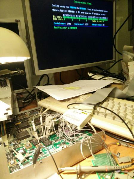

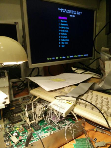

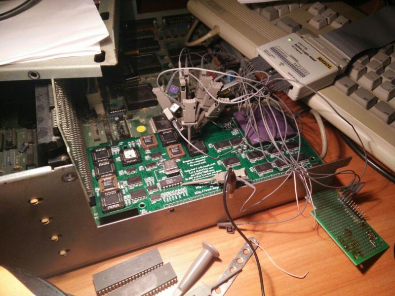

    Приехали ATF16V8, и тут начались ужимки и прыжки. Мой самодельный программатор вдруг расхотел их видеть. Несколько дней ушло на поиски подходящей комбинации из старинных лаптопов с LPT портом и соответствующих им досторических версий Windows. Долго ли, коротко ли, но дело оказалось в дешевой панельке PLCC20, которая не выдержала многократных вставлений-вытаскиваний и, образно выражаясь, поникла контактами. (NB: купить на али могучую индустриальную панелищу фирмы Yamaichi за тыщу рублей)
    Поправив контакты зубочисткой, быстренько прошил недостававшую U208 (LEBUS), управлявшую защелками, и после двух-трех тычков в разные места вдруг увидел стартовое меню DiagROM.
    Оно как-то довольно нестабильненько работает, сбрасывается через раз и вообще, но это уже кое-что, товарищи!
