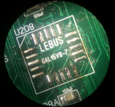

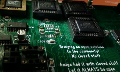

    Задним числом леденящие душу подробности о процессе борьбы с несуществующей проблемой.
    В какой-то момент мне пришло в голову, что панелька под LEBUS GAL ненадежна и является источником дополнительных проблем. Панельку я кое-как расчленил и относительно аккуратно останки ее от платы отпаял. И на ее место запаял LEBUS с временем доступа -15нс. Разумеется, прошитую НЕ ТЕМ.
    Погоревав некоторое время, заказал -10нс галки. Когда они приехали, встал вопрос об удалении старой микросхемы с платы. И тут я сгоряча начал обкусывать ноги PLCC кусачками - чего никому и никогда не посоветую. Берите лучше вострый ножик и им режьте ножки. Но кусачки успели сделать свое дело, оторвав три площадки, из которых две были Очень Нужные.
    Рис. 1. Поле битвы крупным планом
    Рис. 2. Душераздирающее зрелище
    Ну дальше неинтересно, восстановил кое-как утраченное дорожечно-площадочное достоинство и поставил опять-таки панель. И наступило счастье.

    маленький оффтоп:
    панелька панельке рознь.
    есть "китай", а есть "AMP" - из первых микросхемы со временем сами либо выпадывают/либо выпрыгивают, а из вторых даже не "вытрясти".
    Отличаются формой контактных ламелек. Первые "тупо плоские", вторые "как бы с выступом сверху, который не позволяет микросхеме выпрыгнуть из панельки".
    Фото где то уже выкладывал.
  8. #28
    28.03.2006
    2,782
    573
    201
    139 сообщений
    Я поставил смесь из низкопрофильных дорогих и высоких дешевых PLCC. Из первых чипы приходится выдирать чуть ли не пассатижами, из вторых легко выковырять зубочисткой.
    В результате пришел к выводу, что лучше GAL/PAL запаивать на плату. При необходимости перешить (редко требуется, только для желающих оверклочить) нетрудно и перепаять.

    tnt23, есть ли разница, GAL/ATF/PALCE использовать? Из программаторов у меня сейчас есть только Стерх, у него заявлена поддержка PAL (что совсем древность), PALCE и ATF...
    С уважением, Александр.
    SID-Blaster/ZX
  10. #30
    28.03.2006
    2,782
    573
    201
    139 сообщений
    В оригинале были GAL, можно и их, если у тебя их много и программатор поддерживает. Я последовал советам Chucky и поставил ATF, они чуть более современные и доставабельные (были).
