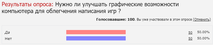

Результаты опроса: Нужно ли улучшать графические возможности компьютера для облегчения написания игр ?
Голосовавшие
110. Вы ещё не участвовали в этом опросе
  • Да
    58 52.73%
  • Нет
    52 47.27%

    На сегодняшний день мнения по необходимости добавления новых режимов графики разделились ФИФТИ-ФИФТИ
    На данный момент придумано несколько вариантов улучшения графики с простыми способами доработки игр. Они позволяют раскрасить старые и новые игры для моделей 48 и 128К без переписывания кода всей игры или перерисовывания всей графики.
    Что еще можно сделать без ухудшения совместимости? Наверно, только коммутатор СТАРАЯ ГРАФИКА - НОВАЯ ГРАФИКА. Новые режимы графики надо выбирать тщательно. Основные цели - упростить и ускорить программирование. Например, можно добавить режим двух переключаемых экранов с линейной адресацией с адреса 0000. Остается стиль Спектрума, но значительно упростится разработка и увеличится скорость игр.
    Для совместимости можно взять за основу менеджер памяти 1М от ATM Tubro 2+ и ZX Evo. Это позволит использовать четыре окна памяти по 16К и со стандартным экраном ZX. Останется просто добавить линейную адресацию экранов.
    Конечно, новые режимы графики предназначены не для тех кодеров, которые пишут игры только под массовую модель 128К.
