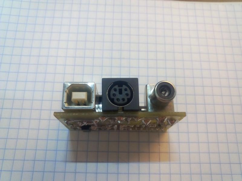

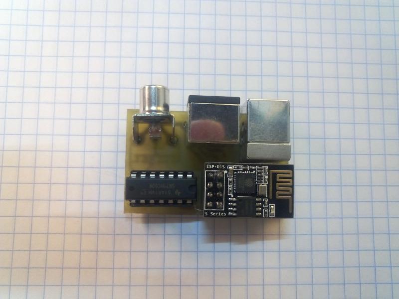

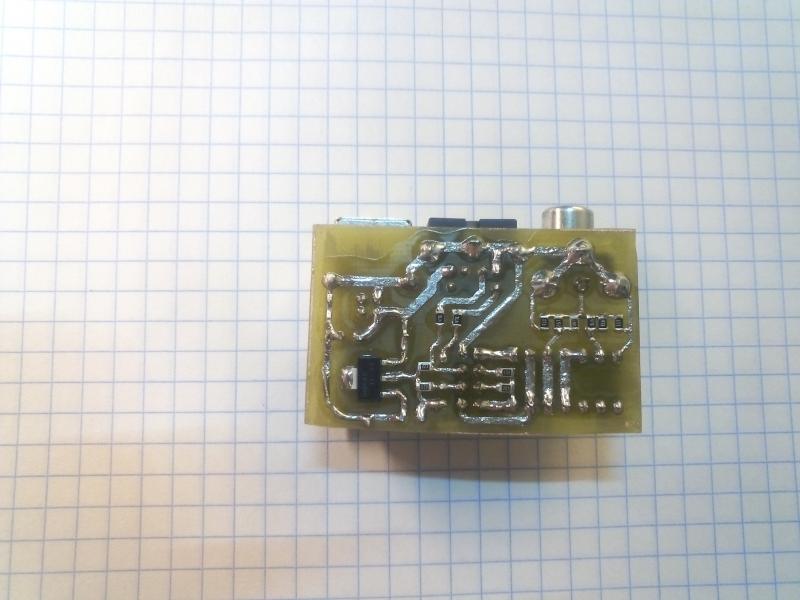

    Вот и видос и фотки новой платки.
    Плата не грязная, это лак

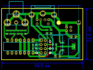

    Народ тут спрашивает про разводку мелкой платы. Вот вкладываю:
    Схема и файлы для KiCAD лежат на github.
