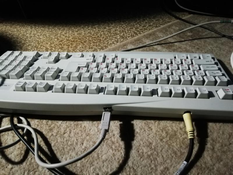

  1. #351

    у мну точно не винбонд, тем не менее в прогере точно шьецца, да и фота пробовал. но он мне как то без надобности , прогером мне проще.
    я что то делаю не так?(((
    Puya это китайская копия винбонда, и регистры конфигурации у неё совпадают, вот только для нормальной работы 8ми мегабитной флехи мало, ибо файловая заточена под 32 мегабита и на ней жёстко фиксированный диск объёмом 3.2 мбайта

    Собственно, я так и думал, что где то косяк. Флешка у меня как и у многих, на 1 мегабайт. Нашел вроде подходящую, правда в dip корпусе. Придется навесным вешать. Как все соберу отпишусь.

    W25Q32 есть в каждой радиозабегаловке
    Отправлено с моего M2 Note через Tapatalk
    Возможно. Просто в моем городе нет ни одной. Так что жизнь у нас здесь сложна и опасна)))

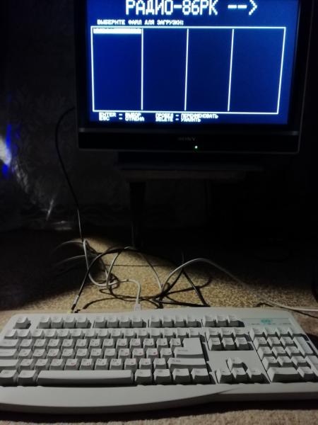

    Да, действительно. После замены флеш, все заработало без проблем и wifi в том числе. Всем спасибо)

    Все дособрал!
    Доволен, как слон. Чудесная машинка получилась в старой ПЦ клаве)))
