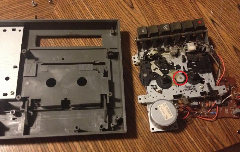

    На нескольких серых +2 столкнулся с посторонними шумами при работе встроенного магнитофона. Шумы похожи на стрекот.
    При изучении потрохов нашлась трещина в верхнем венце средней шестеренки.
    Шестеренка очень мелкая (на фото обведена красным).
    Я думаю проблема в этом. Мне одному повезло или еще кто-нибудь сталкивался с подобным?
    Почему-то инфы об этом нигде не нашлось.
