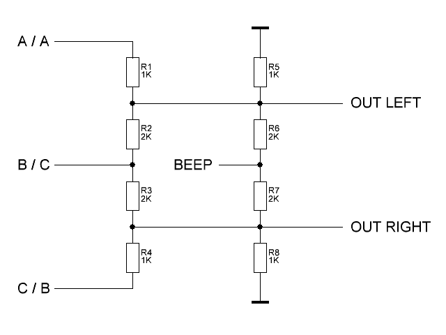

    и вдогонку вопрос к профессионалам. сложно будет смиксовать в один сигнал звук от бипера и муз.сопра?
    да можно, по схеме как в Профи, к примеру. Я так сделал на +2, +2А +3 своих. А как в оригинале у них на плате - это ужас. Т.е. не "можно", а "нужно".

    Порекомендую так.
    признаюсь, ничего не понял ) Можно попросить более подробных пояснений для полу-чайника, как это сделать для +2 (не А и не В)? На этих картинках даже буквы сложно разобрать..
    Vadim, спасибо, попытаюсь разобраться... хотя переделывать распайку этого разъема мне бы не хотелось. я наоборот к этому стандарту распайки привел свой Ленинград-1.
    Выпаиваешь A, B, C выходы AY из платы (это сложно, я просто надкусил) и подключаешь их к входам A/A, B/C, C/B схемы (ABC раскладка каналов принята у нас, а ACB у санкционеров, но когда навесом размещаешь резисторы над поверхностью AY, то она конкретно сама напрашивается), отрезаешь на плате проводник от гнезда AUDIO OUT (на корпусе подписан как SOUND) и подаёшь этот проводник на вход BEEP схемы, а OUT LEFT и OUT RIGHT схемы подключаешь к тому самому гнезду AUDIO OUT. Получаешь нормальный стерео выход с подмешанным спикером.
    не проще выпаять три резистора ?
  9. #18
    02.07.2006
    2,257
    538
    262
    156 сообщений
    8 Post(s)
    Согласен, разумно.
    Я по +2А ориентировался, там как бы без вариантов, хотя наверное можно просто дорожку на плате покоцать и за давностью лет я уже не помню как я тогда поступил.
