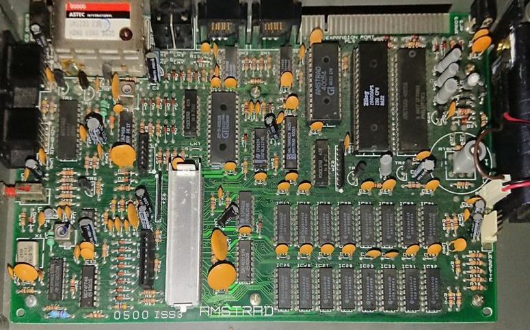

    Vadim, да, разницу я вижу. Ваш вариант, несомненно, функциональнее. Но мне все же хотелось бы сохранить оригинальную распиновку выводов. Поэтому я готов смешать все каналы звука в один монофонический. Главное, чтобы без искажений.
    вот фото моей платы.
    Не надо таких жертв. Сделай так:

    creator, да, тоже об этом варианте подумал ) кстати, а что там штатно на этом разъеме? я еще не проверял. только бипер? или сопёр? Разъем моно или стерео?
    Я для кого вот это подробное описание составлял? Это оно, там моно, такое же как на RGB.
    отрезаешь на плате проводник от штеккера AUDIO OUT и подаёшь этот проводник на вход BEEP схемы, а OUT LEFT и OUT RIGHT схемы подключаешь к тому самому штеккеру AUDIO OUT

    creator, ну чайник я )))) "вход BEEP схемы" - это что и где?
    Гнездо Audio Out - трехконтактное, я правильно понял?
