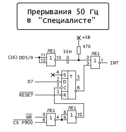

    Тема, оказывается, уже была на форуме. Объединю, пожалуй, чтобы не распыляться.
    Как считаете, схема предложенная Barsik'ом жизнеспособна?

    Как вариант. Если использовать ВН59, то можно кадровые на один вход, строчные на другой, от таймера на третий и еще остаются. А таймер можно запрограммировать на сколько хочешь Гц, хоть 50, хоть 60, хоть 300.
    ВН59 при типичном использовании даст нам 27 тактов только на вход в процедуру прерываения (CALL в таблицу векторов, оттуда JMP собственно в процедуру). на и так дохлом 8080 многовато выходит...
    должна работать, вопрос зачем внешний триггер запрета прерываний когда есть команда DI?
    Возможно, для полной совместимости с уже имеющимся софтом?
    а он есть? или как в соседней теме - есть только схема, которую не факт что кто-то собирал?

    а он есть?
    Речь вообще про весь софт. Никто не может гарантировать, что какой-нибудь из авторов не использовал в своей программе по только ему известной причине команду EI.
    Чтобы после разрешения прерывания после короткой процедуры обработки оно не возникло снова. И чтобы обработались в итоге прерывания, возникшие во время запрещенных по той или иной причине прерываний.
    А возникать прерывание на мой взгляд должно на первой строке нижнего бордюра, чтобы время от прерывания до первой строки изображения было максимальным.
    Хотя на схеме выше как-то странно триггер подключен. Триггер должен защелкивать сигнал прерывания и сбрасываться при его обработке процессором.
    да, согласен. например в ПЗУ для работы одного из вариантов НП...
    чтобы прерывание по фронту работало? это надо второй триггер ставить. а этот просто дополнительный внешний DI по сути.
