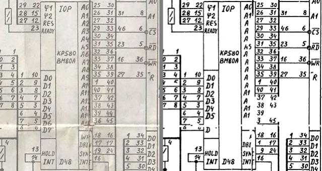

  2. #22
    zx_
    схема Eureka
    eureka1.zip
    клавиатура еще прикольная, с директивами бэйсик
    видеочасть четыре штуки 155ИР1
    и вообще мысль дельная, скрестить ежа с ужом
    рк86 и специалист
    Спасибо, что откопали схему.
    Две 155 ИР1 заменяют одну 589 ИР12, что разумно ради экономии электроэнергии, т.к ИР12 сильно греется. Для режима цвета вместо запрета сдвига в выходном видеорегистре и коммутации из него по 2 бита с помощью КП12 (как я предполагал) разработчики применили защёлкивание двух битов с выхода видеорегистра в два триггера по такту 4 МГЦ, что избавило от необходимости запрета сдвига в ИР1.
    А в схеме формирователя RGB из двух битов вместо ИД4, как в схеме Волкова, применили 9 вентилей логики, что выполняют функцию дешифратора и функцию включения/выключения цвета битом PC6. Число корпусов всё вышеперечисленное не экономит, но микросхемы логики дешевле, чем дешифраторы и мультиплексоры.
    Добавлена логика для выборки ПЗУ на F800...F9FF и ППА на FF00...FFFF. Дешифратор ИД4 на область C000...FFFF есть, но его чип-селекты не идут на выборку ПЗУ Специалиста. И доп.панельки для ПЗУ Специалиста тоже не обозначены на схеме. Всё это говорит о том, что ПЗУ Специалиста изначально и не собирались ставить, а скорее всего просто схема не соответствует плате. Возможно схема из более "раньшего" времени, а при разводке платы кто-то умный добавил посадочные места для панелек.
    А в остальном это полная схема А.Волкова. Даже два диода в формирователе суммы КСИ+ССИ на логику не удосужились заменить. Интересно велись ли переговоры с А.Волковым на тему права использования его схемы в промышленном изделии или хотя бы вознаграждение за использование его труда ему выплатили.

    Thumbs down
    схема Eureka
    eureka1.zip
    Цитата Сообщение от Protom Посмотреть сообщение
    Руководстве по эксплуатации.
    оттуда и вытащил
    Не делай ТАК больше!

    Вопрос к железячникам. Если посмотреть звуковую часть схемы (страница 80 в файле, бумажная страница 79, снизу в середине), то там выходы D40.3 (инверсный звук INTE) и D40.4 (инверсный стандартный звуковой бит ВВ55) просто объединены вместе. Насколько я знаю, по хорошему надо бы еще добавить резисторы на каждый выход, чтобы получился двухканальный бипер. А без резисторов что будет (будет ли двухканальность)?
  9. #29
    08.10.2005
    14,438
    1,723
    2,269
    892 сообщений
    69 Post(s)
    По скольку ЛН3 - это выход с открытым коллектором, то эти два сигнала обьединятся по AND с точки зрения программиста (0 на одном из выходов дает 0). Иными словами, двухканальности не будет.
    А почему бы тебе не посмотреть еще на выход для записи на магнитофон, обьеденив его с выходом звука? Вот и получишь двухканальность.
    ivagor(23.05.2020)
