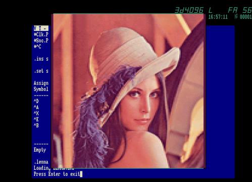

    Выкладываю первую осмысленную программу и хорошо документированный исходник.
    Надеюсь, это поможет другим разобраться с графикой и файловыми операциями.
    Исходник самодостаточен, он не использует сторонние библиотеки и макросы. Обращение напрямую к регистрам ВПО ("встроенное программное обеспечение" в ПЗУ Союз-Неона, то есть BIOS). Комментарии сопровождают и объясняют каждое действие.
    Не пытайтесь оттранслировать это стандартным MACRO-11 и собрать LINK-11. Ждёт облом.
    Macro-11 обламывается о длинные имена меток и переменных. Если заменить на шестибуквенные, переварит (правда, тогда и код станет плохо читаемым). Ну там ещё пару строк поправить типа закомментировать make_sav. Всё остальное должно работать - чистый ассемблер.
    Впрочем, зачем транслировать, если в архиве уже есть готовый SAV-файл?
    Не обязательно шестибуквенные. Macro-11 допускает длинные имена, но учитывает их как разные только по первым шести символам - достаточно того чтобы они отличались от остальных.
