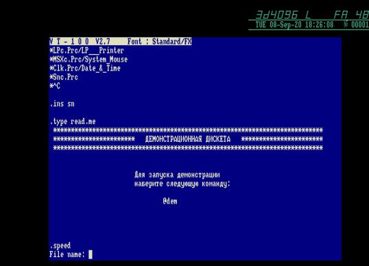

    У меня под эмулятором запустилась и начала показывать
    У меня такое в эмуляторе:

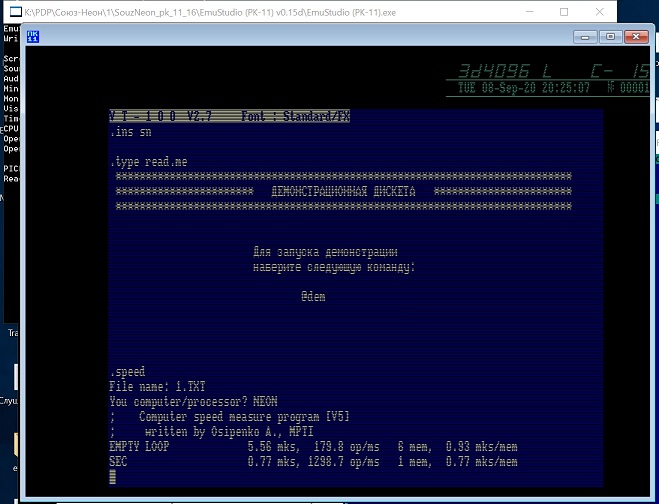

    Тем не менее, команда типа copt sed1.hlp sed1.txt проходит без ошибки
    Очевидно, Manwe имел в виду, что эмулятор не сохраняет модифицированный образ диска. А сама запись работает.
    Да, спросил имя файла, название процессора и начал считать и показывать производительность. Файла не образовалось, так как (фактически) нет записи. На реальных компах, где запускал - создаётся файл с результатами
    у SPEED.SAV документации вообще нет, пишет File name: и хрен поймёшь что ей надо - входной файл или выходной (например, куда записать результаты теста). Судя по тому, что на 1.TXT она ругается Can't open file
    Очевидно, он имел ввиду - Can't open file

    В общем, я не знаю что происходит - ввожу имя файла, файла с таким именем на диске нет, получаю ошибку. Что задумывал автор SPEED.SAV - мне неизвестно.
    Может быть в STARTS.COM что-то такое прописано (или наоборот не прописано), что мешает работе теста.

    скриншот
    А можешь выложить образ дискеты? Хоть понять в чём у меня проблема - RT-11 не та или эмулятор

    Дискета шла вместе с эмулятором. Я только сбросил на неё speed.sav.
    может быть плагин для Total Commander’а что-то портит в дискете, я не знаю. Скинь всё же образ с этим speed.sav - жалко что ли?
