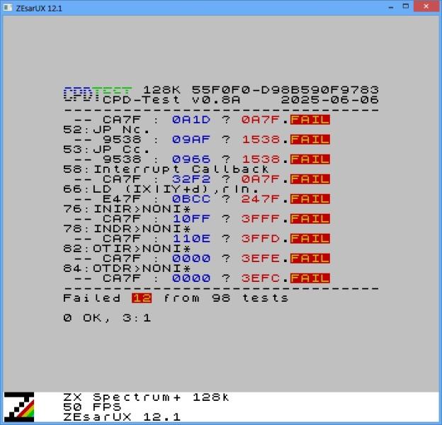

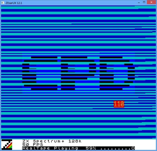

    Cool
    Цитата Сообщение от chernandezba Посмотреть сообщение
    ZEsarUX 12.1 - Night Shift edition. 25 September 2025
ID:	82907 Нажмите на изображение для увеличения.
