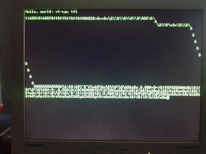

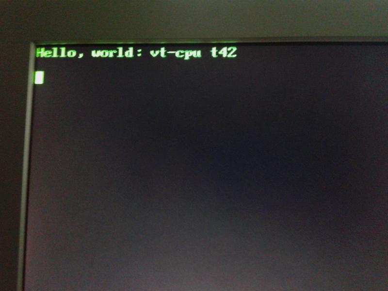

    Попробовал реализовать проект PDP2011 на своей плате с FPGA EP3C10E144C8.
    Не хватило места. А вот блок VT влез (37% логики).
    В тесте 41 клавиатура дает абракадабру, а в 42м не реагирует.
    Так и должно быть?
    И можно ли на основе VT сделать проект БК0010/11?
    В этом проекте есть куча внутренних проблем
    Сделать то можно, но из за внутренних проблем будете долго бодаться
    Я их потихоньку вычищаю, но в целом по организации уже далеко (а в планах - ещё дальше) ушел от мироорганизации PDP-2011
    Так и должно быть?
    Понятия не имею. У меня в роли терминала он или не запускается вообще (проц синтезировался криво) или работает нормально
