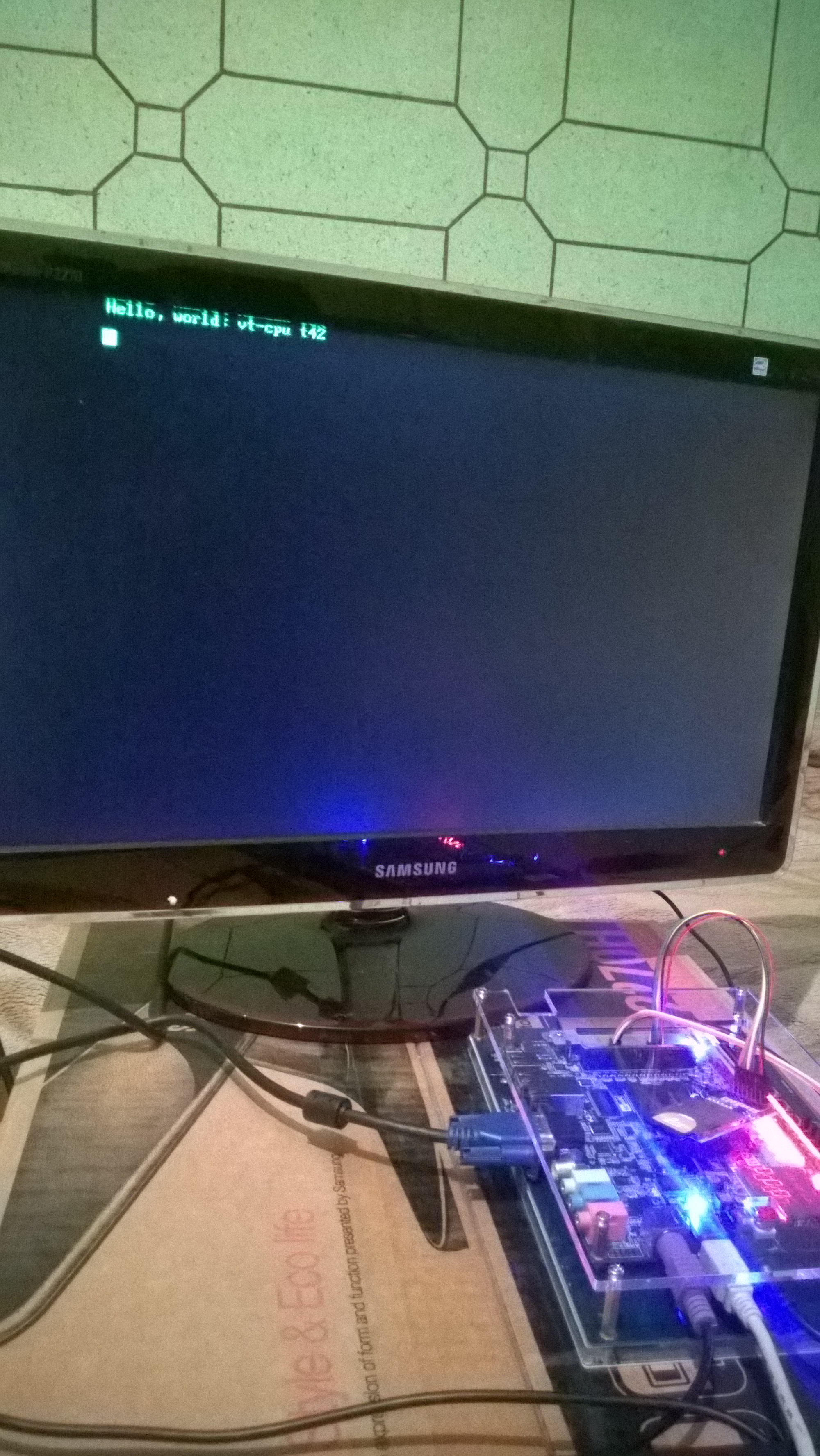

    Полноценно руки не доходят, но потихоньку продолжаю доделки топ модуля для использования VGA выхода. Интересное наблюдение - реализация автора топ модулей для разных плат отличается разной степенью... готовности, что ли.. Где то есть отладочный код и сигналы для каких то устройств, где то нет.. У меня пока только одна плата, так что я делаю под неё, но попробую тщательней выделять зависимые часть

    Сегодня вожусь в текстами для FPGA - причёсывание и постепенное добавление кода для VGA в моём варианте платы.

    Первое достаточно существенно вмешательство в текст - немного причесал в плане читабельности и упрощения переделки под другие платы. Успешно (правда, пока у меня критерий успешности - RSX загрузилась и работает )
    Очередной затык. Пробую перевести скорость с 9600 на 19200 (изменение в одном месте) - и система встаёт по адресу 000000. Никаких признаков жизни. Даже встроенный биос ничего не выдаёт. Как будто до него дела не доходят. Чешу затылок. Думаю
    Прикол за приколом Сделал 38400, после загрузки стоп по адресу 000002, нажал сброс - по 000000, ещё сброс - начал биос подавать признаки, ещё сброс - больше от биоса жизни, ещё сброс - начал грузиться и загрузился. Такое вчепетление, что где то какой то клок сбоит.
    Остановил RSX, сброс - и всё, больше не грузится ни биос, ни, естественно, RSX. Лана, пока верну на 9600, пытать буду после того, как VGA и клаву PS/2 заведу. Может ещё и логика работы с DRAM подсбаивает. Это пока для меня тоже тёмный лес

    Сегодня устраивался на новое место работы, редактировал исходники PDP-2011 и опять развлекался со скоростью работы порта Хрень какая то. После "прошивки" может сразу завестись, может после некоторого количества нажатий на ресет, может вообще не завестись...

    Ну, в общем, отладка FPGA не отличается от отладки драйвера WQ Изменили, подождали (только тут раза в четыре дольше), посмотрели, сказали - #$53^#$%^#$^ и снова тупо смотрим текст )

    Компилился он за секунды, а вот перенос нового варианта системы с образа на CF - минуты 2-3
    Проект на моём компе собирается от 10 до 20 минут, как правило - 12-15.
    До SignalTap ещё не добрался, но вот когда начну код переделывать (ядро я не трогаю - только особенности под мою плату)... Тогда точно придётся осваивать. Да и вопросы у меня к ядру есть - почему то не всегда запускается, хотя вроде ничего серьёзного не делал...
    О! Собрался
    Наверное, ещё только пару раз сегодня вечером успею...
    Хрен вам с маком....
    Пока лучший вариант - ожил модуль видеотерминала, а PDP лежало и PDP работал - модуль видеотерминала лежал...
