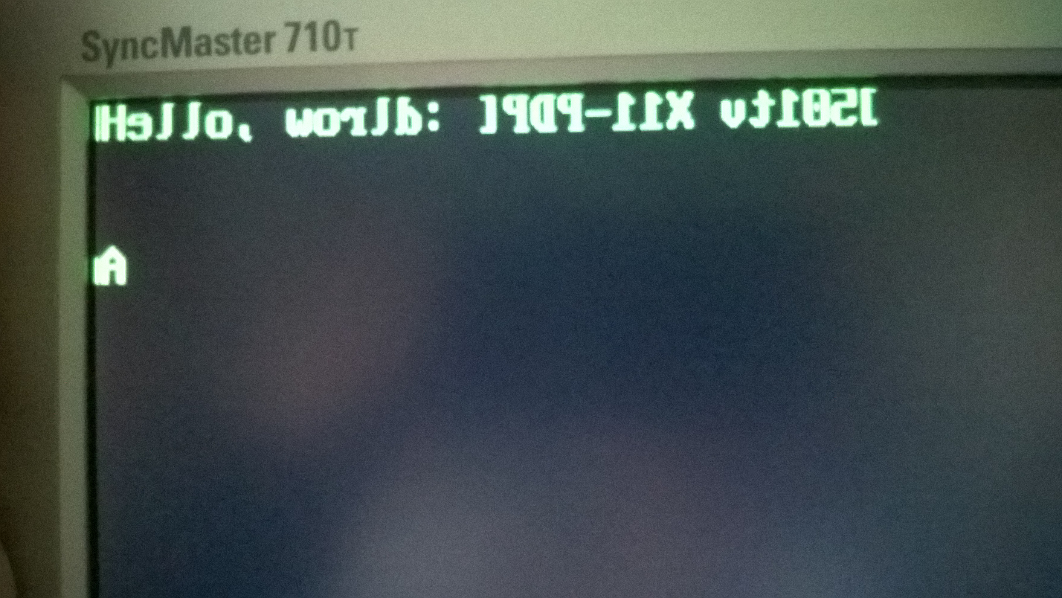

    Добавляю в VT поддержку русских букв и псевдографики
    Прикольную ошибку посадил - чуть чуть ошибся

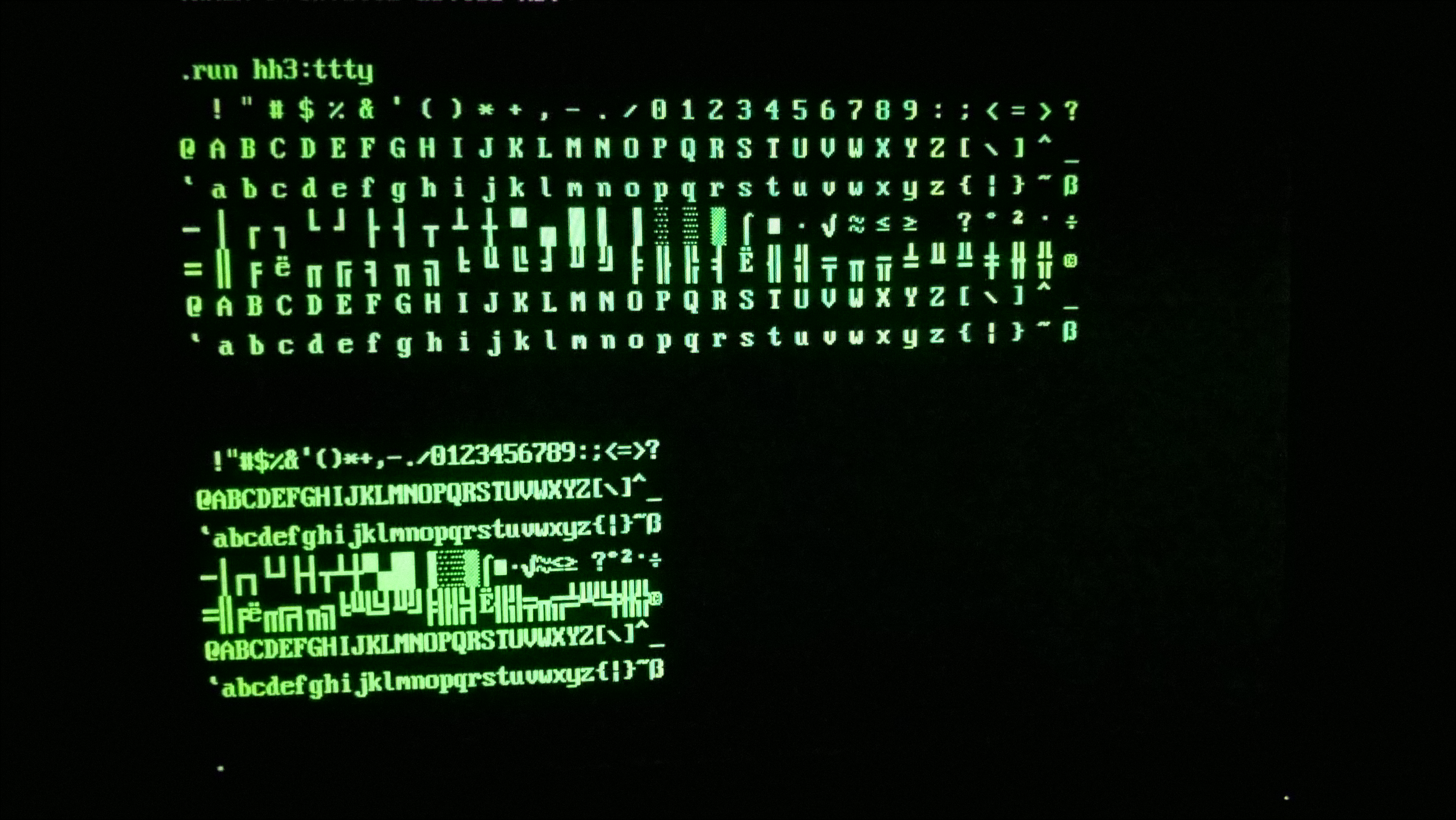

    Рисую символы в верхней половине ASCII. Некоторые готовые можно перенести, некоторые с доделкой, некоторые с нуля...
    Дошёл до буквы "И" в слове "Передовую"

    Ошибки - наше всё Посадил ещё одну - и долго пытался понять - кто виноват. Оказалось - ошибка усечения
    Поправил. Продолжаю клепать шрифты. Доделаю нижнюю половину верхней половины (ну, может похожие по начертания буквы перенесу) и спаааать..
    Остались русские буквы..
