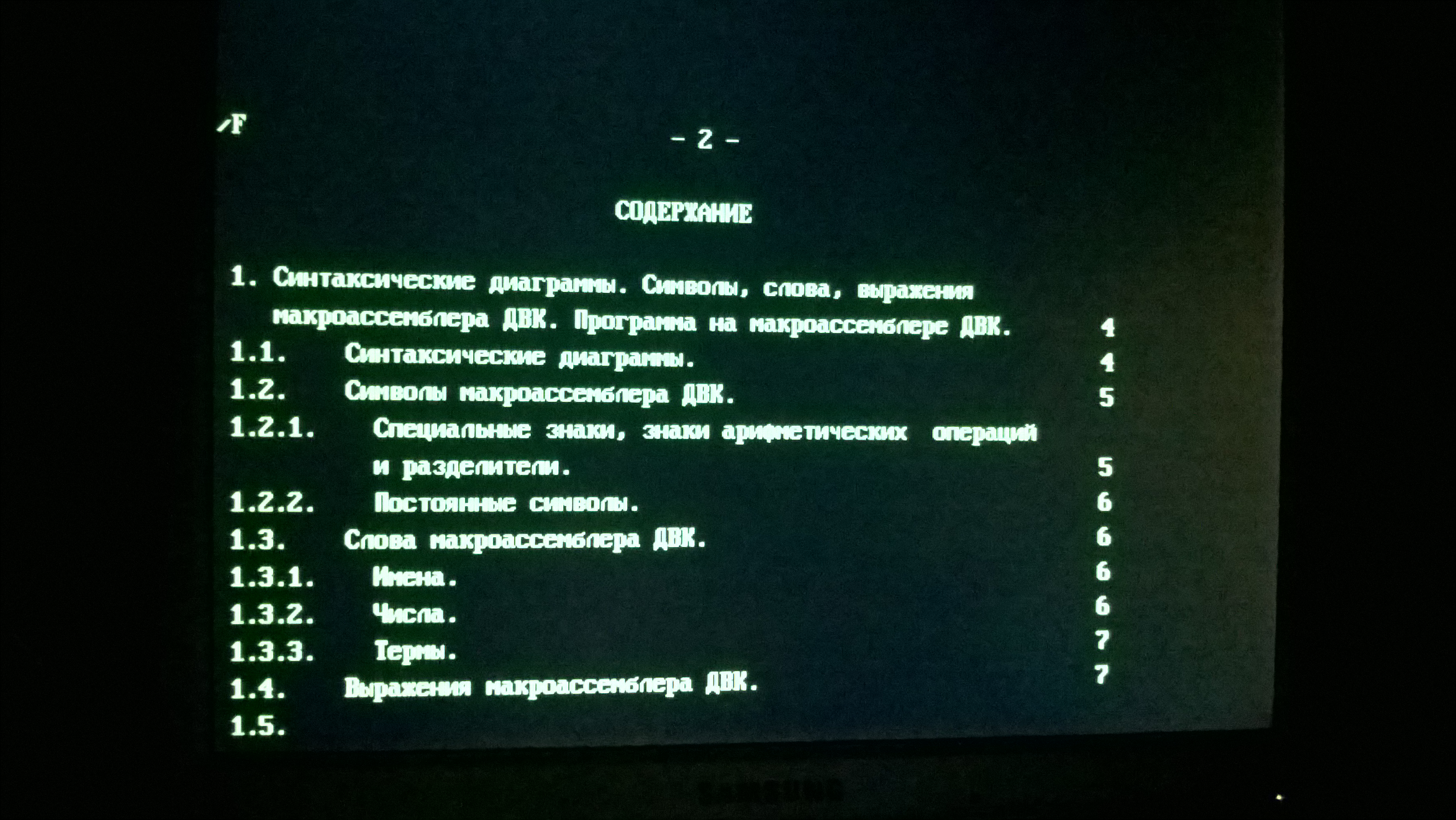

    Набор символов (не хватает двух - с кодом 200 и 233)
    Текст на русском

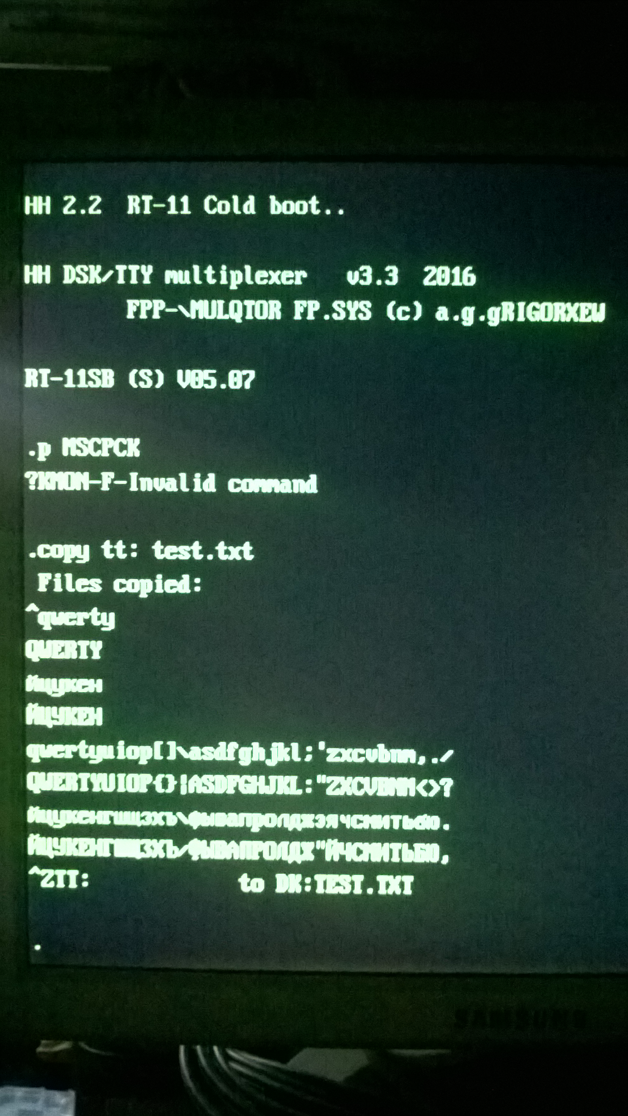

    Засада пришла откуда не ждали Вроде справился, но - отладка...
    Извиняюсь за качество - телефон
    Ввели и
    вывели
    Видно допущенный косяк - " вместо Э
    В общем - теперь надо проверять перекодировку. Ни хотелось бы код по причёсывать ибо он там.. Не очень
    Однако не всё учёл, был ещё один хитрожопый сценарий. Придумал, поправил, тестирование-отладка...
    В первом приближении - вроде всё работает Ну, кроме, Windows+Space
    Пока поразвлекаюсь причёсыванием кода
