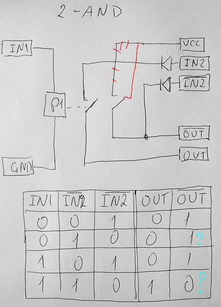

    Тема забавная! Слежу.
    В схеме Logic1 2 двойной сигнал проходит сквозь цепочку логических элементов без ветвлений. Что будет, если мы уберём диоды из нутров элементов? А ничего не изменится. Диоды нужны только там, где сигнал разветвляется.
    Нашёл небольшую помарку. (см. картинку)
