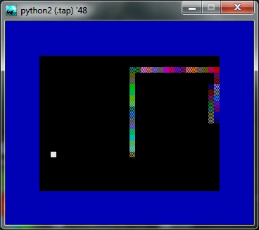

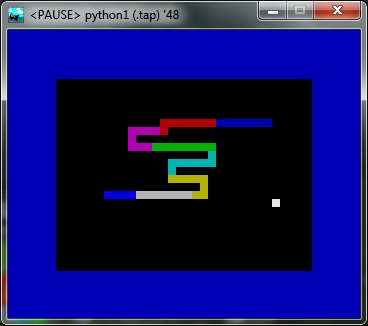

    Сделал более отзывчивым управление, играть стало намного приятнее. Напоминаю - по достижению максимальной длины питона при съедении мыши рандомно меняется цвет бордюра, игру можно считать пройденной. Я прошел)
    rainbow pythons.zip
    Благодарю Firestarter за оригинальный алгоритм! Получил массу удовольствия в процессе разбора и модификации исходного текста, а также в процессе тестирования своих версий

    Немного мою интру напоминает:
    http://www.pouet.net/prod.php?which=69847

    150 байт - 3 мелких бага, один из которых ещё и влияет на что-то!!! Что тогда говорить о современном софте с гиговым инсталятором??? ;-)
    На самом деле, там один баг был на оба файла, забыл перед чтением клавы поставить XOR A, и полуряд читался только в моменты, когда LD A,H:OR L давали сброшенный бит полуряда. Это происходило достаточно часто, так что можно и за баг не считать, но для порядка поставил XOR A.
    А два других разнесены по версиям. В версии без текстуры при переходе от белого к светло-синему питон вырастал сразу на два квадрата, а в версии с текстурой при текстурной заливке один байт экрана оставался незаполенным, на экране была маленькая черная полоска в текстуре в одном месте.
    Ага, есть немного) Фрактальный узор приятный.

    and-xor текстура же(:
