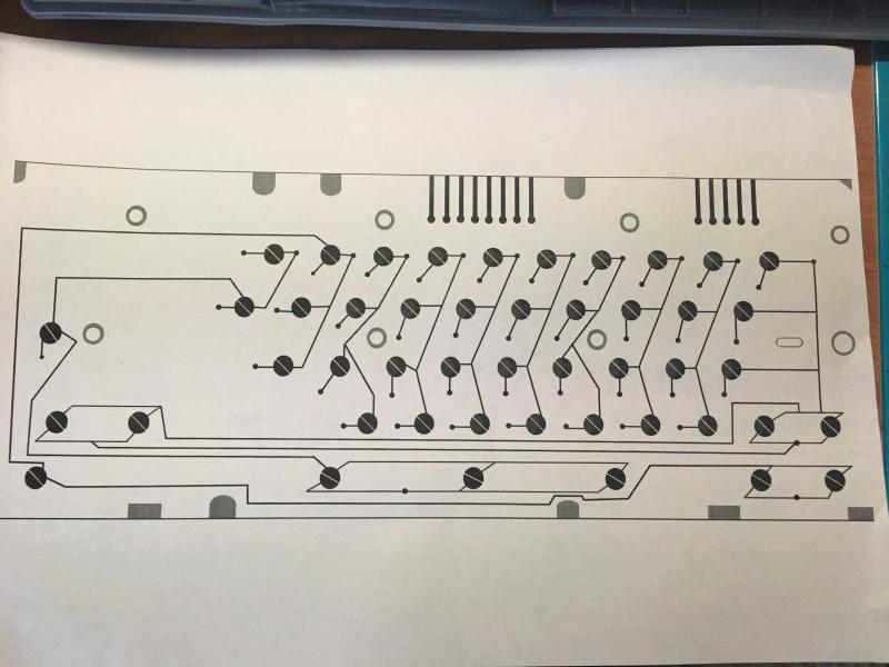

    Господа, кто умеет в AVR? Прошу помощи, так как программист-то я ненастоящий. Пытаюсь откомпилить из исходника по адресу https://sourceforge.net/projects/ps2avr/
    и получаю ошибки типа:
    ### Build Start ###
    Мож я чего упускаю, ткните лицом. Это надо чтобы изменить раскладку контроллера клавиатуры под кеймап конкретной матрицы. Железо у меня готово и работает, но вот затык. Если все получится - доложу и расскажу что как.
    P.S. Нашёл, что в древнем исходнике deprecated синтаксис. Решений два - либо использовать древний компилер, либо поправить синтаксис.
    P.P.S Всем спасибо, вопрос решился установкой древнего WinAvr.

  4. #33
    01.10.2008
    Нефтекамск
    415
    Итак, апдейт. Решился я на переделку ПЦшной клавиатуры, путем замены нижней пленки на текстолит и обрезанием дорожек на верхней пленке. пока сделал вот такой черновой вариант будущей печатки. Конечно, дороги сделаны кривенько, но это ж первый вариант. Рисовать пришлось в фотошопе, т.к. ни разу печатные платы на компьютере не рисовал и не знаком с соответствующим софтом. само собой о результатах буду отписываться.Нажмите на изображение для увеличения.
