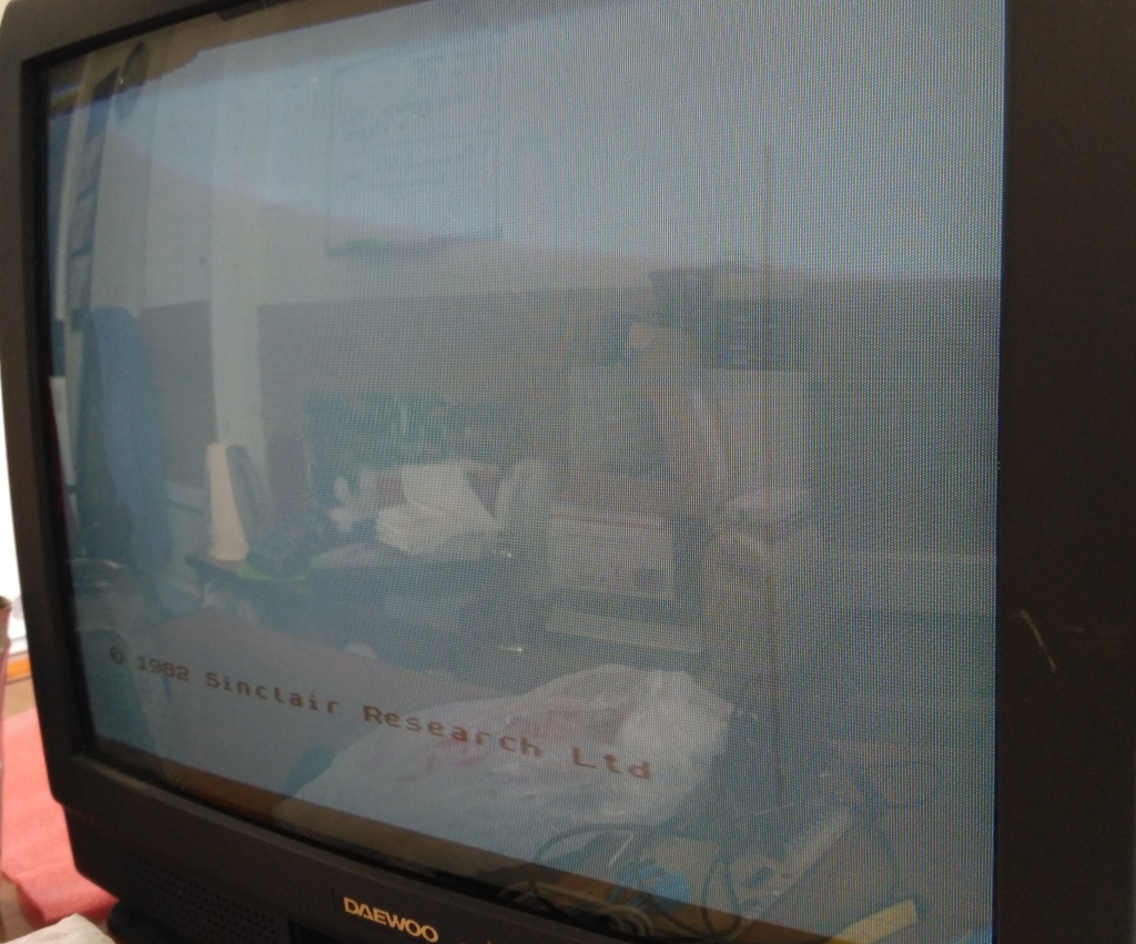

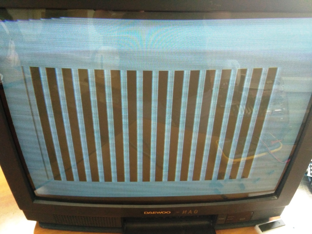

    Добрый день. Недавно решил собрать себе компьютер ZX на базе схемы Ленинграда 48к.
    Сборку осилил, прошла успешно и тут сразу вылезли некоторые нюансы:
    1. При включении компьютера без РАМ, РОМ и ЦПУ имею следующий сигнал на Видео:
    2. При включении с ЦПУ и РАМ:
    Плата выглядит так:
    Кварц использую на 14 Мгц, На D1 на 61 ноге тишина, на D2 нет частот - 3я нога 14 МГц, 5я нога 7 МГц, 9я нога 3,5 МГц.
    На 6й ноге ЦПУ соответственно тоже ничего нет. Везде распаяны блокировочные конденсаторы номиналом 104, на памяти тоже 104. На D1 добавил резистор в 470 Ом, по инструкции с сайта СХЕМОТЕКА. Читал книгу для наладки ленинграда, как видно на плате добавлены конденсаторы на ИЕ7, стабилизирующие развертку, правда толку от них мало, игрался с разными номиналами, лучший результат дали 220. В общем проблема такова, процессор не стартует. Развертка выдает рваное изображение серого квадрата, нет шахматной доски (подозреваю, что есть судя по второму скрину). В общем сижу уже недели 2, не могу поднять его. Есть осцилограф, есть мультиметр с частотой.
    Подскажите, пожалуйста. Куда копнуть? Какую доработку сделать, что бы генератор запустился?
