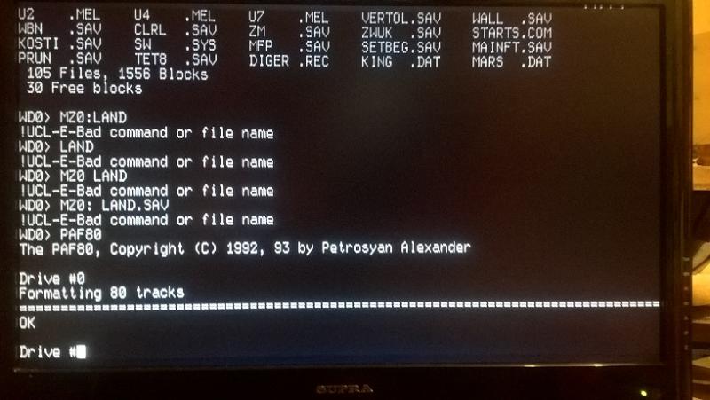

    Цитата Сообщение от Voxel Посмотреть сообщение
    Давно мучаюсь вопросом: не уж то нельзя, внеся изменения в схему, добиться нормального отображения экрана по ширине?
    Это очень фундаментальный вопрос, в основном по части трезвости разработчика БМК видеовывода.
    Практические решения :
    1. Внешний рескалер ( продают китайцы )
    2. Замена БМК УКНЦ на ПЛИС, причем не самые маленькие.
    2.1. Установка вместо нетрезвого 12.5 мгц истинно канонического 30.80 мгц, с цепочкой делителей.
    2.1.1.Это , скорее всего, повлечет необходимость в применении быстрых 4164-100 нс вместо супертормозов 565РУ5В.
    3.Собрать на мелкоте 1531 серии аналог БМК - плата выйдет серьезная, с несколькими десятками ИС, и потребует быстрых ИС ДОЗУ.

    А зачем? я на телевизоре в меню подстраиваю.
    К сожалению у меня нет ни одного телевизора в котором можно было бы подстроить((
    А у вас, что за телевизор?

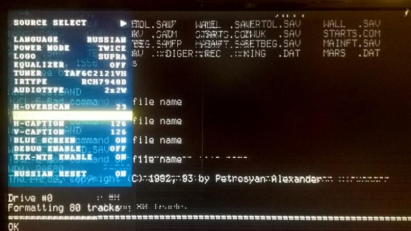

    У меня какой-то Mystery. Коллега купил за последний месяц штуки 4 разных TV Board с али - на всех есть это в меню.
    Нужно зайти в сервис меню. Если у Вашего TV сервис-меню вызывается по Source/Input-2580 - то на 95% нужный пункт в меню (Overscan) у Вас есть.
    Денис, я Вам так благодарен!!! Я даже и не догадался в сервис меню заглянуть!!!!

    Overscan, к сожалению, не во всех TV есть. У Вас получилось размеры изображения исправить?
    В целом да, у меня и по высоте и по ширине можно менять. Но по высоте, при изменении, изображение начинает двоиться и дергаться.
    Вот результат: (вторая картинка Y-Overscan на 0)

    Caption можно еще попробовать.
    У меня, кстати, не дергается.
    При изменении Caption буквально на пару единиц все начинает дергаться так же(
