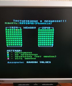

    А есть ли какое-то специально заточенное Тест-ПЗУ для Феникса?
    Теоретически, можно изменить версию ТЕСТ-ПЗУ для 1МБ по стандарту Пентагон-1024. Исходники у меня есть.
    У нас не маппер Пентагон, а KAY-1024 в первом метре и добавляется Scorpion-1024 когда 2 мб.
    Да, я в курсе. Просто genka_z спрашивал, почему ошибка. Есть исходник этого теста под iS-ASSM с комментариями. Можно попробовать переписать под Феникс. Только надо делать две версии: под 1МБ и под 2МБ.
    Было бы замечательно, если бы появился такой тест.
    Ты правильно подметил, что RA16 в этом случае сбрасывается. А сбрасывается оно либо все таки неправильно что то у меня в EPM, надо проверифицировать свою прошивку. Либо неадекватное поведение сигнала DOS.

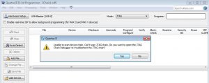

    Получилось посмотреть прошивку EPM или пока руки не дошли?
    Дошли, сравнил - не равны. Начал смотреть исходник и похоже нашел косяк. Видимо рабочий исходник я затер, вот и не мог найти свежую версию.
    Во вложении две прошивки.
    dd71.pof - то что исправил сейчас - заливай его и если что править уже будем
    untitled.pof - считано с компа. Это если та не пойдет, а проверить хочется.
    dd71.rar
    Потом отпишись, если будет работать - удалим из предыдущего архива.

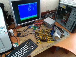

  7. #87
    14.06.2005
    г. Калуга
    10,151
    218
    777
    421 сообщений
    23 Post(s)

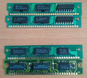

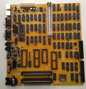

    Ну что подведем краткий итог. На этой неделе Фенечка был поселен на временное жительство названием работа. В результате чего получилось 5 дней в среднем часов по 8 погонять. Как правило все время был установлен турбо режим. И мне значит понравилось. Конечно я не проверял кучу дем, так части из Лиры 2 и Шок в основном гонялись, когда со звуком, когда без (динамик отключал, чтобы не мешал). Посему в целом работает, но с одним мегабайтом.
    Что осталось сделать.

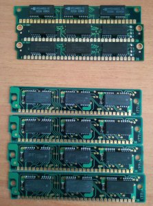

    1. Разобраться почему с двумя планками памяти идут глюки, даже если вторая планка не активна, а просто стоит.
    Чтоб буду пробовать. Жду мультиплексоры КР1531КП12, если не поможет буду пробовать ставить в адресные линии резисторы.
    2. В видео нет правильной яркости. Тоесть при сигналах RGB = 0 яркость должна автоматом быть тоже равна 0. Сейчас этого нет.
    Для тех кто использует внешние скандаблеры это конечно не страшно, потому как логика скандаблера должна это обрабатывать.
    А вот для тех кто хочет использовать видеовыход Фени придется распять мультиплексор 155КП7. Именно 155 серии, ибо при установки 555 начинаются иголки.
    На следующей неделе буду распаивать мультиплесор поверх мультимплексора КП11. Собственно оседлывание микросхем мы уже проходили в 06 ревизии, так что это не должно напрягать
    Вроде об итогах пока все.

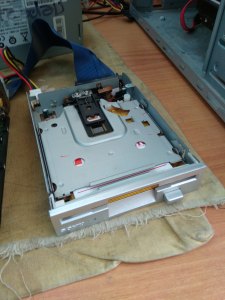

    Откопал у себя еще такой адаптер:
    С ним заработало.
    Теперь на очереди флопы (5.25 и 3.5),
    CFCard через CF-IDE адаптер. Есть ли какие ньюансы подключения CF-карт к Фениксу?
    И за одно до кучи подключить мунсаунд - есть ли какие сложности?
