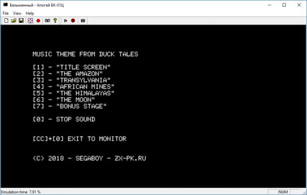

    ivagor, увы, схему МЦПГ до сих пор не удалось найти
    Видимо, действительно тактовая частота делилась на 2...

    Досадно, что схемы МЦПГ нет. Но я все же склонен считать, что ошибка именно в таблице - все ноты сдвинуты на октаву. Это я сужу по демонстрационной программе, которая играет полонез Огинского. Первая нота мелодии (самого высокого голоса) д.б. ми второй октавы и при 2 МГц получается ми второй октавы (а если следовать таблице, то процедуре передается ми первой октавы, нота номер 41).
    Если короче, то для проверки схема не обязательна, может у кого то есть живой партнер с МЦПГ? Достаточно послушать полонез на реале и в эмуляторах.

    Надо будет ещё вызовы Монитора для генерации звука посмотреть - какие коэффициенты там используются...
    Зачем, там же бипер? Или может я не понял про какие вызовы речь. В пзу МЦПГ для ВИ53 используются коэффициенты из таблицы, т.е. коэффициенты деления из таблицы соответствуют номерам нот, но не соответствуют заявленным номерам октав.

    Вариант музыкального проигрывателя SegaBoyя для Партнера с МЦПГ. Рассчитан под текущие конфигурации эмуляторов (ВИ53 2 МГц). Если вдруг выяснится, что частота другая - можно будет поправить.

    Выложил music_box_2 (см. первый пост)
    Да, я ПЗУ МЦПГ имел в виду, в которое перенаправляет вызовы Монитор. Значит, там коэффициенты соответствуют таблице...
    Кстати, о какой демонстрационной программе, играющей полонез Огинского, идет речь? Не нашел что-то такой в своих архивах...
