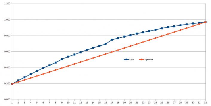

    Цитата Сообщение от Woland Посмотреть сообщение
    С прецезионными резисторами разобрались: можно ставить ближайшие по номиналу.
    Смотрю схему монитора МС6106, а именно лист UVO1.tif - там нагружается на 75 Омный резистор каждый цвет. Возможно стоит такие резисторы тут печатной плате поставить (но не запаивать сразу) - на случай, когда в каком-то ТВ или мониторе входное сопротивление будет другое (300 Ом например)... Хотя на SCART-е входное заявлено как раз 75 Ом.
    Попытался прикинуть в электронной таблице что там на выходе видео ЦАПа зеленого цвета должно получаться в зависимости от кода (считая, что на выходе АП5 при "0" - 0.5В, а при "1" - 2.5В):
    0	0,194		8	0,505		16	0,747		24	0,891
    1	0,237		9	0,535		17	0,767		25	0,905
    2	0,277		10	0,563		18	0,786		26	0,917
    3	0,317		11	0,592		19	0,805		27	0,929
    4	0,357		12	0,620		20	0,824		28	0,940
    5	0,394		13	0,646		21	0,841		29	0,951
    6	0,427		14	0,670		22	0,856		30	0,960
    7	0,461		15	0,693		23	0,872		31	0,969
    Вроде как всё правильно - размах 0,775, но нелинейность при такой точности резисторов...
    Разработчики в номиналы резисторов заложили гамма-коррекцию монитора что ли?...
    Но R-2R ЦАП тут всё равно технологичнее смотрелся бы...
