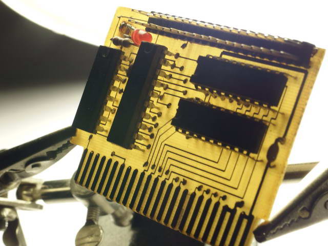

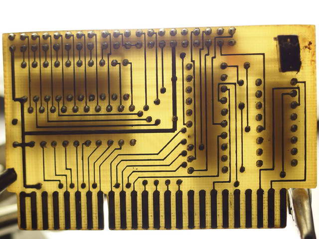

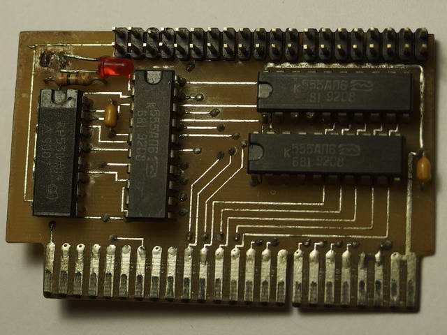

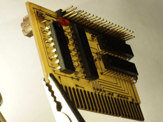

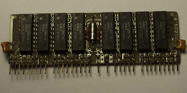

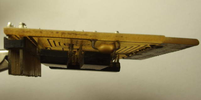

    Решил наконец попробовать запустить свои "неоновые" осколки, полез искать ОЗУ, в итоге пока не взлетело, но зато вот что нашлось, метровый SIPP в количестве 1 штука и контроллер IDE, похоже.
    Судя по фотографии ОЗУ, получается так, что вывод ~RAS3 - совсем не ~RAS, а как раз, недостающий A9 для 4Мб.
    А то, что касается контроллера IDE, тоже интересный момент. Если это действительно он, то неужели в ПЗУ НЕОН'а прошит драйвер IDE, или он подгружался уже в операционке?
    Контроллер IDE - судя по схеме которую тут где-то видел уже давно. Меня, помню удивила простота схемы в предположении, что на разъём выходит МПИ, а теперь то понятно, что не МПИ. Насчёт ПЗУ не знаю, но файл драйвера IDE.PRC для операционки видел в каком-то из архивов дисков, сваленных у supermax'а, а на его исходники IDE.MAC буквально на днях наткнулся в архиве rdc.zip, который тут недавно обсуждался в связи с нахождением в том архиве исходников эмулятора БК на Неоне.

    Цитата Сообщение от Woland Посмотреть сообщение
    Надо бы каким-то образом отрисовать этот контроллер IDE и заказать платки
    Это уже второй вариант схемы, который мне попадается на глаза, - вот первый NEON_PK11_IDE_DRIVE.jpg. Отличается как минимум количеством микросхем. Неизвестно какой из них рабочий (и был хоть один из них рабочий).
