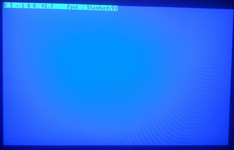

    Пораженного пока нет, есть просто не замеченная короткая перемычка при "срисовке" оригинальная трассировки.
    Итак.. с просрочкой в 1 мес это свершилось:
    Не могу понять, как счетчик памяти вместить в экран телека - в меню телека нет настроек, позволяющих смещать изображение.
    В данный момент реплика считается условно-рабочей, плата стартует, пробегает счетчик памяти и появляется синий экран, но виснет после 5-10 минут прогрева. Если нажать Reset после прогрева - снова пробегает счетчик памяти, но синий экран уже не появляется. На локализацию слабых звеньев потребуется какое-то время. Прочий функционал платы пока не тестировался.
    ВМ2 в зависаниях скорее всего не виноват, т.к. это ВМ2 из платы оригинального Неона, полученного от Риты. К тому же, ВМ2 почти не греется.
    Из планируемых шагов:
    - проверить, устранятся ли зависания заменой V2 на модифицированную прошивку от pilgrim;
    - подмена всей логики прямыми импортными аналогами и оценка влияния на зависания;
    - попытаться достать 32шт M511000 для проверки новодельных модулей 4Мб на импортной памяти;
    - м.б. стоит навесить конденсаторы (по питанию микросхем), которых в Неоне почти нет... также с целью оценки влияния на зависания.
