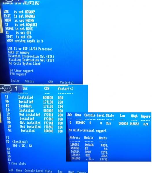

    Цитата Сообщение от Woland Посмотреть сообщение
    Вывод show all
    Что показывает? (написать текстом). У меня нет поддержки HTML5.
  2. #331
  3. #332
    30.11.2015
    г. Самара
    7,527
    346
    716
    598 сообщений
    Можно сказать точнее, если известен адрес РКС и вектор. В SHOW ALL показывает 177130 и 230

    Что показывает после команды DIR HD: или DIR HD0: ?
    Можно попробовать ещё DIR HD1: и DIR HD2:
    В общем, не видится винт из rt-11 командой dir ни как c:, ни как my0:, my1:, hd0, hd1:, sy:.
    Хотя и странно, что DIR SY: ничего (?) не показало
    Показало - каталог загрузочной дискеты.

    Для загрузки из RT11 надо набрать BOOT HD0:. Где 0 номер устройства (раздела) HD.

    Заметил странность - FD и HD - на одном РКС, хотя и разных векторах. Подозрительно несколько

    Контроллер настраивать надо. В двух словах, там нужно опорную частоту подогнать под частоту синхронизации винча, чтоб мог сепаратор отделить данные от синхры.
    И как это сделать? Я подстроечным кондером сделал ровно 10мГц на ноге P13.18, этого недостаточно?
    Если DIR ничего не дало, вряд ли пройдёт BOO
    Перед тем как крутить кондер какая была частота? Дело в том что кондер был выставлен на этот винчестер (если конечно его не крутили раньше).
    Более простой способ это по чуть-чуть крутить кондер и давать команду DIR HD0: пока не появится каталог. Может быть каталог в устройстве под номером 1 или 2.
    RQDX тоже на одном адресе.
