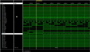

    Цитата Сообщение от Woland Посмотреть сообщение
    Вопрос общественности, по поводу прошивки V301 - которая типа под 72Гц, что это дает и как проверить?
    V301 никак с 72 Гц не связана. Просто как-то по другому формируется DAC_EN, по сравнению с V3. Либо непринципиальная оптимизация, либо может какое-нибудь исправление. Не факт, что это вообще можно невооружённым взглядом проверить. Чтобы проверить, наверное надо логически или натурно моделировать временную диаграмму.
  4. #384
    06.01.2010
    181
    34
    13 сообщений
    Провёл моделирование с одной и с другой прошивками. V301 отличается работой вывода v3_12:
    Диаграммы V3 и V301 DiagramV3.rar
    В V301 отсутствует длительный импульс перед VSYNC, и сам длительный импульс начинается одновременно с VSYNC.
    Получается, что имеется разница при выводе последних 13(14)-ти строк изображения, которые на обычном телевизоре могут быть не видны.

    Не заглядывал в схему поэтому теоретизирую умозрительно. Если DAC_EN и VSYNC, то с вероятностью близкой к 100% это гашение по строке. Там еще и HSYNC должно быть пристегнуто кудой-та для гашения по кадру (на время обратного хода DAC должен отключаться для привязки уровня черного). На "умных" телеках, в которых обработка видеосигнала сделана в цифре отсутствие или несвоевременное гашение может влиять на центровку картинки, потому-что он за уровень черного может принять то что прет с неотключенного ЦАПа и просохатить несколько синхроимпульсов до той поры пока у него тайминг на допуск не выйдет либо на темный участок строки не натолкнется.
    По хорошему надо подключить ПК к чему-то теплому и аналоговому, типа монитора-колокольчика. Если там картинка встанет правильно - копать во времянки.
