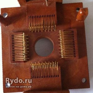

    Цитата Сообщение от Woland Посмотреть сообщение
    какую-то панельку
    http://rydo.ru/siverskiy/bytovaya-dr...-64-4s_1019312
    К ней нужен спуник-носитель СН64/1 с шагом 1.00 миллиметр, весчь нереально дорогая, но их можно выменять недорого на производствах, например в Москве.
