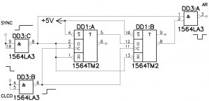

    Предложения по непринципиальным усовершенствованиям изделия :
    1. В соответствии с ТО на Н1806ВМ2 сделать отключение сигнала AR ( адрес принят ) до снятия сигнала SYNC - ускорение будет в районе 5% ( полтакта )
    2. На разъемы МПИ не выведены сигналы DMR, SACK, DMGO, VIRQ, IAKO, SEL процессора - их надо подтянуть резисторами ~4.7 ком ( к линии +5в. ) и вывести на разъемы, можно паралельно на 2 разъема ( для упрощения ).
    Что это даст ?
    2.1.Возможность тестировать М-ЭВМ на стенде
    2.2.Возможность применять стандарные контроллеры с ДМА и прерываниями
  7. #526
    Пока никто не замерил фактическую производительность (я писал какой образ дискеты содержит тест скорости).
    Может там всё так плохо, что 5% не помогут. Но направлением мыслей мне нравится.
    Что это даст ?
    Не знаю что такое "стенд", но:
    - На VIRQ уже "висит" встроенный контроллер прреываний i8259 (хотя и не сразу, а через ПЛМ). На разъём уже выведено два сигнала прерывания (но на один бы всёт аки подать VSYNC).
    - Процессор может и отключится по запросу DMA от остальной схемы, но видеоконтроллер к этому не готов. Это в первом приближении для меня так выглядит, может не всё так плохо (для флопа и диска почему они не задействовали DMA сразу?).
    - На разъёмах нет столько свободных выходов (если таки, как обсуждали, на B16 выведем сигнал A06).
