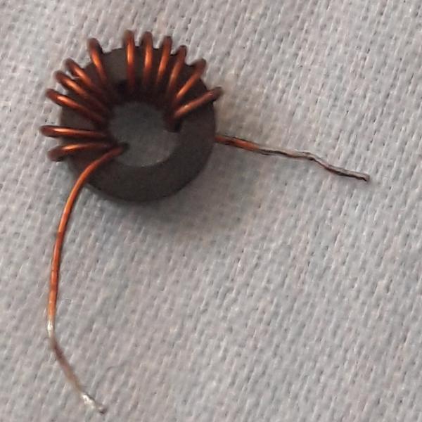

    Посоветуйте кто-нибудь конкретную индуктивность (лучше наверное чип-вариант) на замену дросселю на плане Союз-Неон. Замеры характеристик показали 1.3 мкГн, 0.02Ω, фото прилагается. Какой ток нужен - не знаю.
    Думацо это главное в этом дросселе, а индуктивность вторична, но схемы не видел - х.з.
    Можно оценить по проводу. Какие размеры у кольца и диаметр провода? 0.5 мм - 1-2А, 1 мм - 2-5 А
    Сердечник ферритовый кольцевой 7х4х2 мм, диаметр провода 0.4-0.5мм, количество витков 12-13шт.
    Спасибо, не получалось нагуглить никакого импорта на замену с такими номиналами.

    Такой дроссель намотать, делов - минута.
    Всё же хотелось бы дополнительно развести площадку под чип-вариант, который скорее всего и дешевле выйдет и проще - купил 100шт готовых и паяй.
    https://www.chipdip.ru/product/sdr0302-1r2ml
