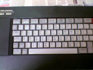

    Вот между БК11П ( Прототип ) и БК11 были Существенные различия. При включении питания такая БК11П выглядела как 0010 модель, с её ПЗУ.
    Тираж БК11П был менее 50 шт.

    БК11П ( Прототип )
    Из своего ВКонтактика срисовал.

    Вот между БК11П ( Прототип ) и БК11 были Существенные различия. При включении питания такая БК11П выглядела как 0010 модель, с её ПЗУ. Тираж БК11П был менее 50 шт.
    Ну вот, вполне сопоставимо с тиражом Союз-Неона, что позволяет считать его первой пробной ревизией
    P.S. фотка БК11П очень вдохновляющая! А нет качеством получше?
    Припоминаю, вроде как я её продал SKcorp г. Ленинград.
    Но возможны варианты.
